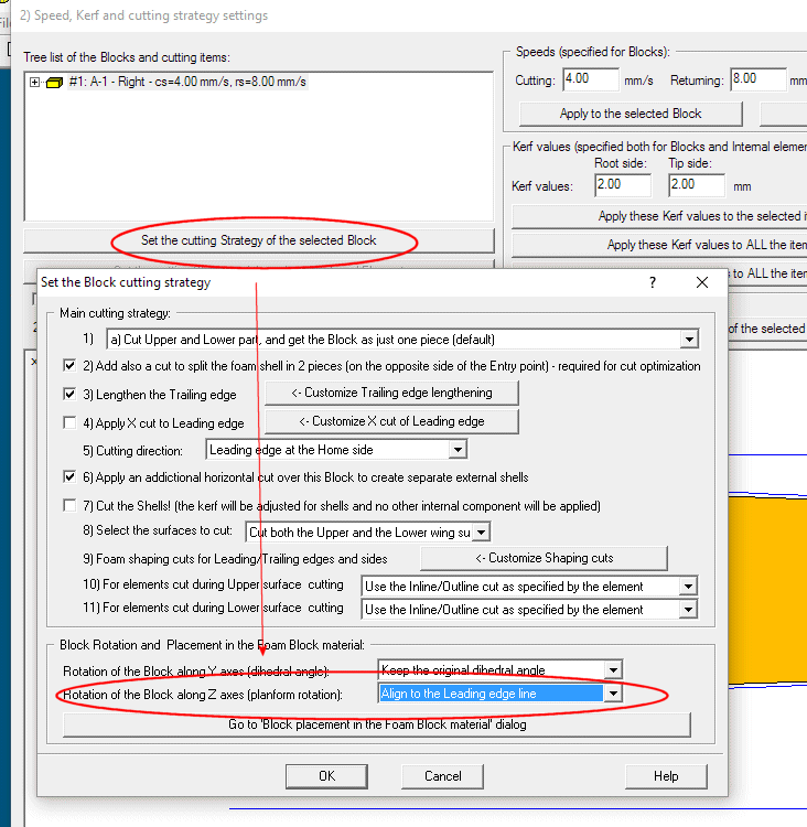

Una figura vale piu' di mille parole :
devCad non è collegato   Rispondi citando

Esiste l'apposita generazione dei tagli di squadratura, nella penultima pagina del wizard, l'hai provata?
Ma se tagli un solo pannello alla volta fai quasi prima ad usare i tagli metrici custom che ho introdotto nella versione di prova che ti ho mandato.

Coi tagli metrici puoi impostare le misure dei movimenti in mm reali e scegliere se applicarle immediatamente tipo Jog o salvarle (o metterle in append) su un file GCode, che cosi' puoi memorizzarle e richiamare/rieseguire o rimodificare successivamente. I movimenti possono essere specificati come relativi o assoluti, e vi e' un undo infinito per eliminare gli ultimi comandi errati aggiunti in sessione.
In questo modo per tagli semplici come squadrature etc non devi avviare il Cam, ma fai tutto da li'. Per tagli rastremati puoi anche scegliere che i movimenti siano specificati come misurati sulle facce del polistirolo (misure reali finali), invece che sui carrelli (o torri che si vogliano chiamare).
Oppure puoi andare a braccio, magari usando il gamepad insieme alla funzione Registrazione, che ti permette di registrare tutti i movimenti su un nuovo file GCode e quindi ripeterlo quando serve.
