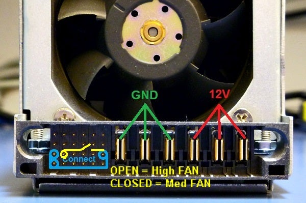

KLAMATH in caso ti possano interessare:
Dell Poweredge 2850 700 W Alimentatore Nps-700ab 0jd195/jd195 0r1446/r1446 | eBay
15 EUro l'uno e 15 di ss... con 60 Euro ti fai l'alimentatore mettendone 3 assieme.
Pare vadano MOLTO bene, e te ne servirebbero solo 3 e non 4.Il costo è ridicolo vome puoi vedere.
Il contro è che pare che facciano un baccano bestiale. L eventolo sono sempre accese e non c'è MOD da fare come sugli ali HP...
Me ne stavo per prendere una decina io a sto prezzo!
Quando ho letto del rumore ho desistito peccato... se no ne prendevo 10 poi qualcosa ci facevo
