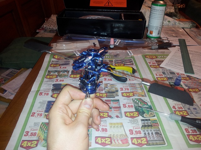

Azz non c'è proprio nessuno stasera... vi posto i miei piccoli avanzamenti del lavoro... comincia ad assomigliare a qualcosa!!

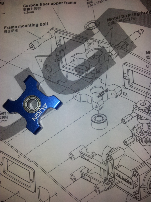

Io sono arrivato qui e ho un dubbio.
Il metal bearing hold superiore, va posizionato sempre con la scritta "Align" in vista e rivolta verso l'alto come il metal sottostante o rovesciato al contrario?
Dal manuale sembrerebbe non apparire la scritta, quindi se ne deduce che il pezzo va capovolto. Ma capovolgendolo, i cuscinetti interni si invertono anch'essi...quindi non so. Tu che ne pensi?
Saluti.
Quello sotto va con la scritta verso l'alto come da manuale, quello sopra va capovolto, speculare all'altro con la scritta sotto.... praticamente le due scritte si "guardano"...
