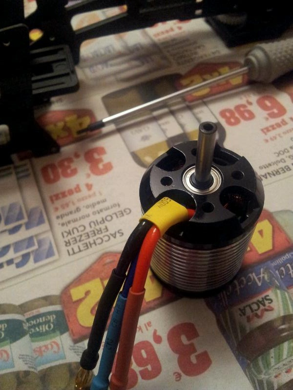

E scusate l'ignoranza, ma il motore va montato con i cavi verso il portabatteria o indietro??

Originalmente inviato da GianlucaGe Visualizza messaggio
dipende da dove posizioni il regolatore: nel V2 è previsto stia sotto il portabatteria, quindi non dovresti avere difficoltà a capire come orientare i cavi del motore
p.s. l'albero motore ha una "tacca" (intaglio) per il pignone, oppure è uniformemente liscio ?

Originalmente inviato da rugrug Visualizza messaggio
Direi che è liscio, se per albero intendi quel piccolo cilindretto in cima al motore!!
l'albero è un albero, un cilindretto un cilindro...
