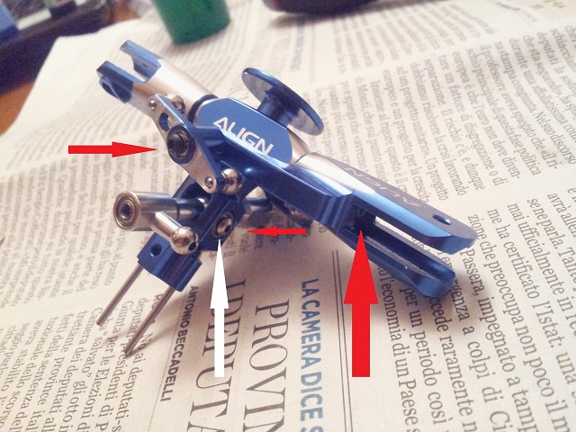

Originalmente inviato da GianlucaGe Visualizza messaggio
Ok conclusa questa fase!
Guardando la prima freccia rossa dall'alto a sx, se avvito a fondo quella vite, interferisce il movimento con l'hub stesso. Devo semplicemente avvitarla meno, o è normale che interferisca col movimento? Ovviamente non ho perso la rondelletta che sta subito sotto!!
E quei 2 "pallini" avvitabili uno a destra e uno a sinistra necessitano anche loro dell'FFL? Non sembrano sottoposti a chissà quale sforzo...
alla seconda domanda la risposta è : sì anche loro (si chiamano uniball)
alla prima invece succede, di una certa ruvidezza di questa vite
mi pare che si avviti su plastica o sbaglio?
se su plastica va avvitata normalmente senza esagerare
se non scorre bene, prova a girare lo spessorino, non si sa mai che...

Gianluca, tu hai invece avuto problemi di bloccaggio del supporto flybar serrando la vite che indichi con la freccia bianca?
