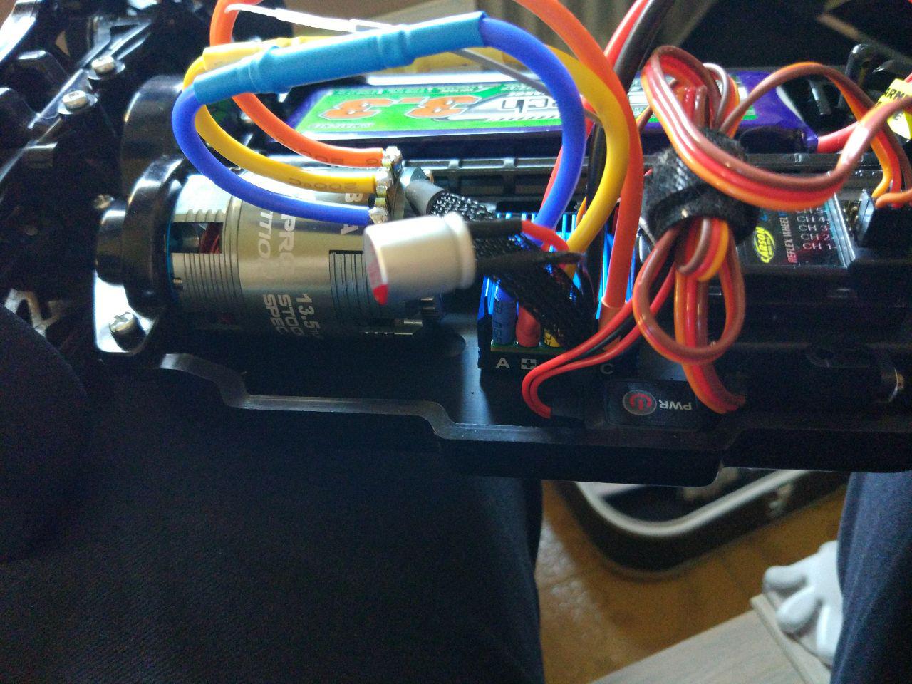

No, è un motore che avevo visto in combo con un ESC su hobbyking.
L'idea per l'ESC Tamiya era di staccare il suo cutoff visto che non è compatibile con le lipo e metterci esattamente uno di quei tester li, pensavo di metterlo a 3.3V o 3.4V.
Il motore al momento è l'ultimo dei problemi tanto devo ancora finire di assemblare la vettura e ricevere tutti i pezzi mancanti (batterie, carichino, cuscinetti ed adattatori vari) quindi non ho frettissima
Appena ho tutto monto e vedo come gira il 540 di serie (ma presto passerò al brushless)
Come pignone al momento ero intenzionato ad usare il 22 di serie ma ho anche ordinato un 24 per allungare un pò i rapporti e vedere come si comporta.

Penso che seguirò il tuo consiglio e domani vado a prendere un 13.5T LRP o Hobbywing da accoppiare con l'ESC Tamiya (che verrà presto rimpiazzato da un Turnigy X-Car 120A).
La vettura ora si comporta abbastanza bene in pista ma il motore di serie è particolarmente pigro col pignone da 22, adesso provo anche col 24 ma comunque la spesa del motore la faccio così intanto lo aggiorno. Il Lipo Buzzer lo stò tenendo a 3.7V, dici che posso scendere anche a 3.5V?

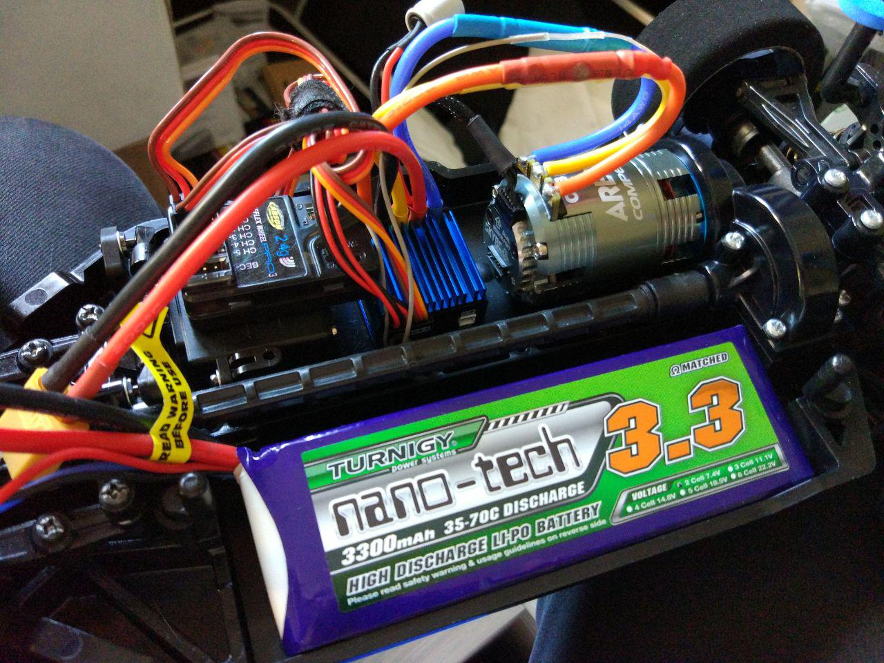

Alla fine ho optato per uno SkyRC Ares Pro 13.5T Stock, il prezzo era molto interessante e le opinioni sulla rete abbastanza positive.
Sul pignone col Mabuchi ti dò assolutamente ragione, sembra la mia Ex Skoda Octavia a GPL (un polmone). Domani la pista mi dirà come va il motore nuovo ma nel dubbio ho già ordinato gli hop-up Tamiya con corona da 68T e 64T, pignoni ho 21,22 e 24 quindi avrò di che sbizzarirmi in attesa dell'albero in alluminio.

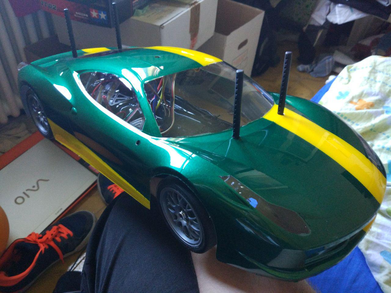

Più tardi magari metto anche qualche foto della bimba
Poi ho anche risolto un fastidioso problema allo sterzo che era dato dai giunti a sfera del gruppo sterzo, risolti con una sferetta tipo dremel
manda manda, saluti dalla mia
ogni venerdì sera torna a casa che ne manca un pezzo, ma c'è ancora del lexan tra una nastrata e l'altra

55€ da Jonathan, penso che il mio limite al momento sia il pignone ancora troppo piccolo, voglio cercare di abbassare il più possibile il Gear Ratio, adesso vado a cercarmi un 35 o addirittura un 40.
Il regolatore Toro mi è costato 35€ e lo posso impostare da program box e/o da PC quindi mi è davvero comodo per impostare tutte le mie cavolate e poi cambiare il programma dalla box ;)

Ecco qualche scatto
tamiya TT-02 consiglio brushless-photo_2017-06-07_14-22-57.jpg   tamiya TT-02 consiglio brushless-photo_2017-06-07_14-23-22.jpg   tamiya TT-02 consiglio brushless-photo_2017-06-07_14-23-29.jpg   tamiya TT-02 consiglio brushless-photo_2017-06-07_14-23-38.jpg   tamiya TT-02 consiglio brushless-photo_2017-06-07_14-23-33.jpg
