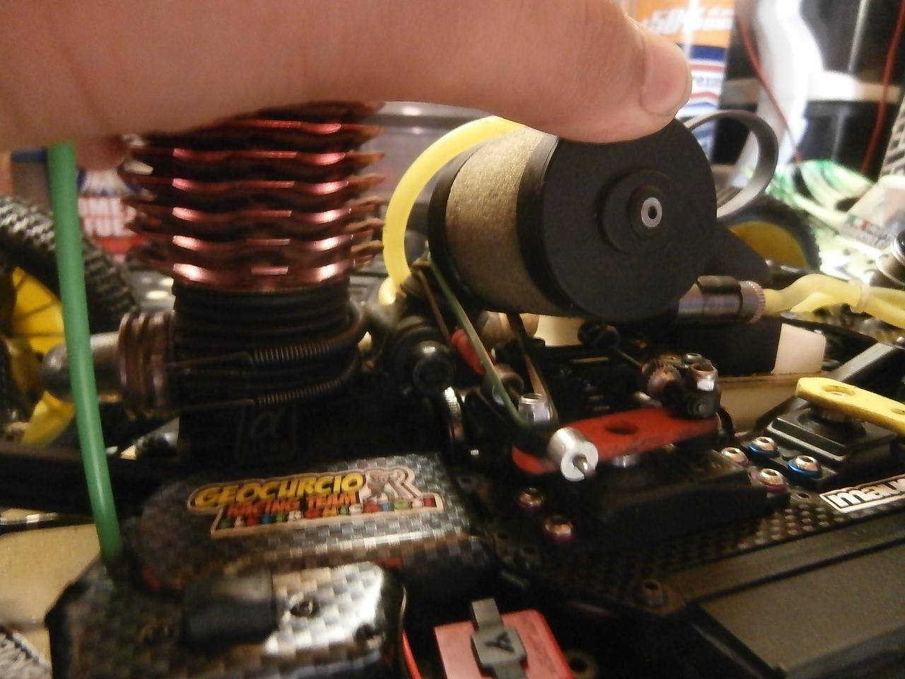

Avevo già aperto una discussione riguardo al pericolo che "corriamo" ogni qual volta si vada a girare ( nel mio caso specifico con la Mbx7), e cioè il distaccamento del cavetto delle batterie. Ieri sera ho aagganciato 2 elastici al servo. Ho fatto 10 prove che consistevano nel dare tutto gas (motore spento) e staccare le batterie. Su 10 prove 2 volte non è tornato a posto, perchè?

Ecco. Mentre facevo le foto mi è venuta in mente un' idea. Il freno per tornare indietro ha una molletta. Se mettessi un'altra molletta dall' altra parte pure? Torna indietro no?

Originalmente inviato da Gabriele Salotti Visualizza messaggio
Deve bastare l'elastico ed il servo deve essere di quelli che quando spingi la squadretta, va a fine corsa da solo, senza batterie

Evidentemente l'elastico non è abbastanza duro\teso ed è inclinato rispetto alla direzione del movimento dell'asta.

E se non è di quelli? E' un Futaba s3305
Va bene dai cerco un elastico più duro...
