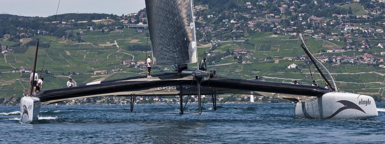

Ciao ragazzi,
ho trovato solo oggi il vostro forum. Allievo hai fatto un bel lavoro ma lo scarpone (scafo) di Alinghi 5 tende a "gonfiarsi" verso l'alto nella parte centrale.
Ti allego una foto per farti capire meglio

Questa vista laterale allegata tratta dal sito di alinghi dà un'idea dei proporzionamenti: per farlo lungo circa 85 cm viene in scala 1:35.
Dato che è molto più alto di una persona (circa il 50% in più) si potrebbe supporre un'altezza dello scafo nel punto max di circa 2,5-3 metri che scalato darebbe circa 8 cm.
Facendolo largo 6 siamo un po' fuori scala, ma temo che diversamente avremmo poco volume.
