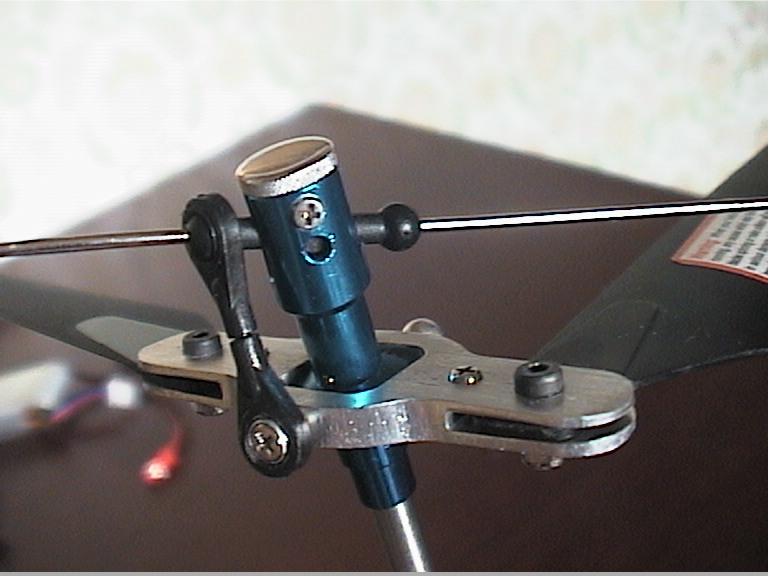

rubenz vai su ckado.com spendi il tutto mi semra 20 euro, pero cambi tutto anche la fly bar che e' diversa da quella del 5v8 e ' migliore e ha i pesini che si avvitano e nelle manovre e' migliore, e poi niente piu cuscinetti che costano 12 euro.
questi sono i codici dei prodotti da comprare:
HM-5-10-Z-02 balance block 4,40 euro
HM-5-10-Z-03 balance shaft 4,40 euro
HM-5-10-Z-21 Small shaft set 9,70 euro
peccato che il carello del 5#10 e' finito
perche va benissimo e monta bene e quindi via il suo carrello delicato,aspetta che gli arrivi e ordinalo.
se vuoi altri consigli chiedi pure.
Ciao Zeus, volevo prendere pure io la flybar del 5#10 che anche il mio 5#8 perde la vite e la flybar salta fuori...
Stavo analizzando i pezzi da prendere e mi chiedevo ma oltre a questi due:
1) non serve anche HM-5-10-Z-09 Tail balance block 3,60€ ?
2) e perchè dici di prendere anche l'albero interno/superiore? HM-5-10-Z-21 Small shaft set 9,70 euro
3) Inoltre... visto ce c'ero stavo vedendo il carrellino... ma dici chè è più resistente? dalla foto sembra molto simile.
Fammi sapere!
Grazie mille
Saclus non è collegato   Rispondi citando
Vecchio 25 marzo 08, 11:39   #1050 (permalink)  Top
L'avatar di zeus5
Data registr.: 27-12-2007
Messaggi: 162
ciao salus si sono questi pezzi e ci v ogliono tutti e tre obligatorio
HM-5-10-Z-21 Small shaft set ( questa ci vuole perche e' quella senza cuscinetti)
mentre il carrello non uguale vedi bene che e' diverso, in germania ormai tanti hanno fatto queste modifiche, cmq guarda questo link si vede meglio il 5#10 e gli accessori .....
WWW.TAHITISHOPPING.IT : IL TUO NEGOZIO ON LINE MODELLISMO MONITOR AUTO
poi se vuoi cambiare canopy anche quella del 5#10 va bene, oppure questa
HM-64C-Z-30 Canopy .

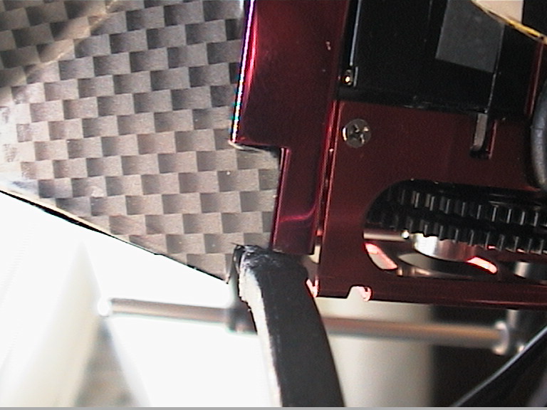

PERO ATTENZIONE IL CARRELLO DEVI FARE DELLE PICCOLE MODIFICHE, CIOE FARE TU DEI FORI PER LE VITI CENTRALI , E A QUELLO DIETRO DEVI AFFINARLO CON UNA LIMA E CON UN TAGLIERINO DE TAGLIARE DUE PICCOLI ANGOLI SUL CODINO .E' UNA MODIFICA CHE RICHEDE 15 MINUTI ED E' FACILISSIMA.TE PENZA CHE IO.. HO MONTATO IL CARRELLO DEL 53#1 E VA DA DIO.....GUARDA LE FOTO
