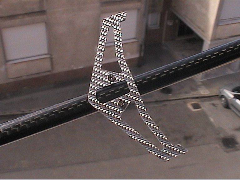

Questo E Il Codino Tutto In Carbonio Appena Finito Poi Oggi Monto I Motori Extreme.....
A Salus Guarda L'ultima Foto Del Mio Codino Perche Si Vede Bene Dove Devi Tagliare Per Far Si Che Il Carrello Vada Bene.
