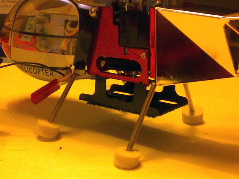

Originalmente inviato da illez
Stanco di sostituire il carrello, me ne sono costruito uno da me
Con tanto di cuscinetti di atterraggio per non rovinare il parquet
Vi piace??
Una domanda: la vite indicata dalla freccia è spanata. Cosa mantiene? Ovvero: che pezzo dovrei cambiare? La coda?
C'è nessuno che mi sa dire il pezzo che dovrei sostituire???
Il link alla figura era questo:
http://www.baronerosso.it/forum/atta...5&d=1200319067
Quella vite fissa il supporto di plastica che viene prima della coda al suporto di ergal, su di esso poi viene fissata la coda. Visto che si è spanato puoi provare a fissarlo con una vite leggermente + doppia. Comunque la mancanza di quella vite non pregiudica il volo.

Originalmente inviato da Squalo60
Grazie!
Che non pregiudicasse il volo, me ne ero accorto
Ho continuato a svolazzare allegramente senza la vite per diversi giorni!
