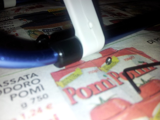

Se qualcuno mi dice come avete fatto a stringere queste micro viti senza testa ai pattini del rexino mi fate un piacere.. c'ho perso gli occhi, le unghie, e diversi santi del calendario!!!!
Io ancora non ci sono arrivato, ma non puoi capire quanti santi in cielo già ho nominato finora

Originalmente inviato da calib Visualizza messaggio
Paplero, Gianluca come avete risolto il problema della vite?
Io allentando un mezzo giro di vite ho notato che lo scorrimento migliora tantissimo e ho lasciato così voi come avete fatto?
Io ho semplicemente stretto e applicato ffl. Mi sembra comunque piuttosto mobile.
