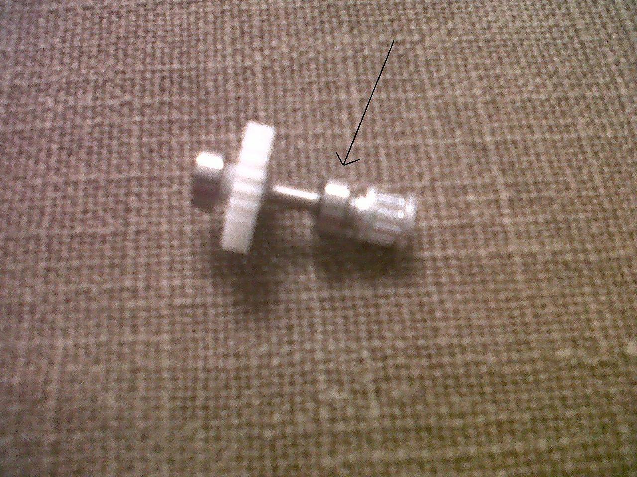

Ciao gente,
vi segnalo il guasto che mi è capitato la scorsa settimana. Cedimento del cuscinetto della puleggia di rinvio al ruotino di coda.
Evidentemente avevo tirato troppo la cinghia; è successo dopo 26 voli.
Ora ho rimesso a posto e regolato con MOOLTA MENO tensione.
Ve l'ho postato giusto per mettevi a conoscenza, nel caso capitasse a qualcuno. Il problema si manifesta con il tipico stridere acuto dei cuscinetti rotti. All'inizio sembrava l'ingranaggio, poi andando avanti con lo smontaggio si è visto subito il lasco sul cuscinetto.
Buon volo
