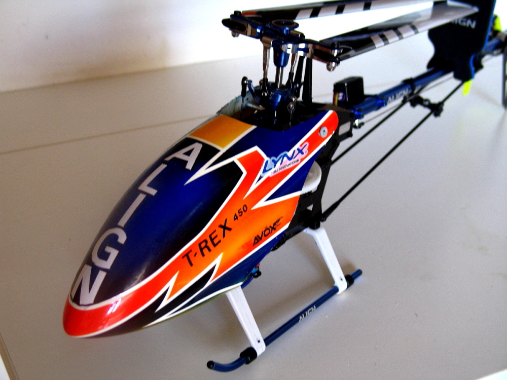

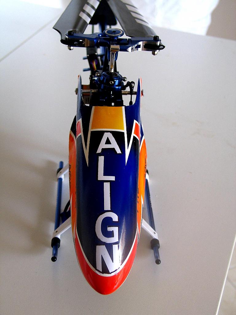

Qualche tempo fa chiesi al popolo degli sportivi se avesse provato le canopy in fibra di vetro della HobbyKing.
Quelle adatte al T-Rex sport erano perennemente in backorder e quindi ho preso una "generica" per Trex 450, in considerazione del prezzo veramente esiguo da dover investire nell'azzardo.
Con circa 5 euro di spesa non mi aspettavo granchè ed invece ho dovuto constatare che la HK produce delle canope in fibra di vetro di pari fattura delle concorrenti più blasonate.
Certo il design dell'aerografo non è stiloso e pettinato come una Fusuno, ma per il prezzo direi che lo possiamo perdonare.
Io, per esempio, le ho personalizzate con un paio di stikers.
Vi posto i risultati, sperando di fare cosa gradita a tutti.
Scusate per la bassa qualità delle foto
Club degli "Sportivi" - Rex Sport 450 & Sport V2 (e successivi)-trex-new-canopy.jpg   Club degli "Sportivi" - Rex Sport 450 & Sport V2 (e successivi)-trex-new-canopy-2.jpg

le volevo prendere pure io le canopy da HobbyKing

Originalmente inviato da MattiaModellismo Visualizza messaggio
Ripeto, per quello che costano con il prezzo di una Align o Fusuno ne prendi 4 su HobbyKing quindi si può osare.
Ho dimenticato di dire che le canopy arrivano senza buchi e gommini e questo rende più semplice l'adattamento al modello.

Mi sembra che oltre ai buchi e ai grommets manchi anche una dima per attaccare la scritta ALIGN dritta....
