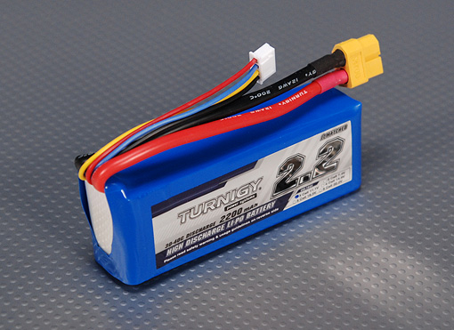

ragazzi se vi servono le batt per il 450 potete approfittare del buddy che ho
sono 3$ in meno a batteria! spero di fare cosa gradita
Turnigy 2200mAh 3S 30C Lipo Pack (DE Warehouse)
foto
Club degli "Sportivi" - Rex Sport 450 & Sport V2 (e successivi)-batteria-3s-turnigy.jpg
