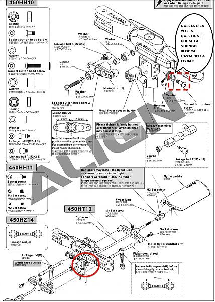

Ciao a tutti, sto montando finalmente il T-rex e ho gia un piccolo problema, sto finendo di montare la testa e mi sono accorto che stringendo le viti centrali della flybar vanno a toccare l'astina bloccando il movimento, ho provato anche a controllare se c'erano le rondelle e le uniche sono subito dopo la vite ma sembra che non bastano però da manuale fa vedere solo quelle...

Originalmente inviato da giankikine Visualizza messaggio

Originalmente inviato da lucafuria Visualizza messaggio
E' capitato anche a me che l'astina del flybar non entrasse agevolmente, all'interno della testa.
Inizialmente non capivo perche', vista la precisione di tutta la meccanica.
Poi facendo tutte le prove, ho risolto limando leggermente una delle viti centrali, quelle calettate sui cuscinetti, che poi bloccano tutta la flaybar.
Il grasso siliconico lo uso anch'io, sia sui cuscinetti che sull'albero, dove scorre il piatto, nonche' su eventali "OR" o boccole in gomma tipo quelle montate sull'asse dello spidle.
Non ti so dire però se esiste un grasso più specifico.
grazie mille luca, anch'io ho pensato essendo tutto preciso perchè quelle viti risultano lunghe e non ho pensato a un difetto ma visto che è successo anche a te lo dev'essere per forza, però più che limarle mi sa che mi toccherà trovare delle rondelle per spessorarle..
hai voglia di postare una foto con freccetta e magari anche didascalia ?

Originalmente inviato da rugrug Visualizza messaggio
ecco la foto..

Ciao giankikine,
giusto per capire e cercare di darti una mano: il movimento che dici essere bloccato stringendo la vite è quello di rotazione del "Metal flybar seesaw holder" oppure quello di scorrimento della flybar in esso?
Mentre il primo potrebbe essere un problema di cuscinetto, il secondo potrebbe essere più banalmente un problema di lunghezza della vite.
Sono certo che tu abbia già controllato che la lunghezza della vite utilizzata sia di 5 mm e non 8 mm. Nel caso non l'avessi fatto ti invito a darle una controllatina..non si sa mai che abbiano confuso le vitine messe nelle varie bustine.
Inoltre, come consigliano in molti le viti non vanno strette "a bestia" per cui assicurati di non aver effettuato un serraggio eccessivo.
