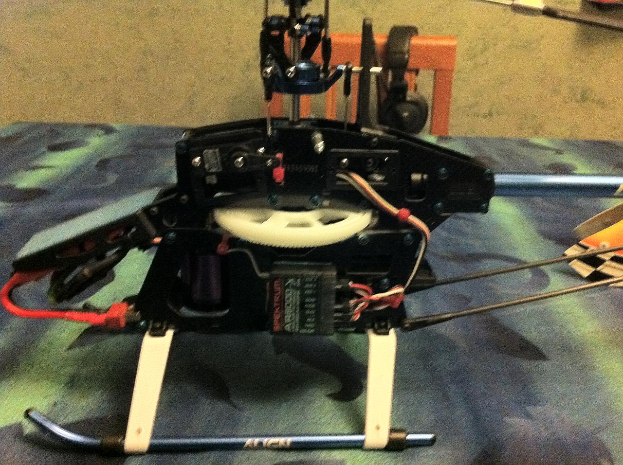

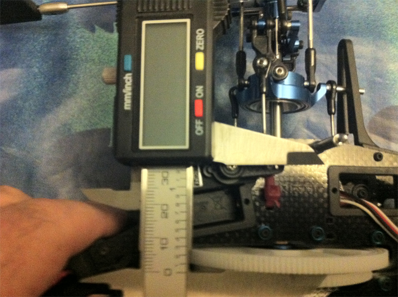

Ciao Rug, oggi finalmente ho ultimato l'elettronica tranne il servo di coda che mi deve ancora arrivare, ho solo un dubbio per mettere dritte le squadrette ho usato come riferimento la corona e le ho messe in parallelo aiutandomi con il calibro, però ho dovuto modificare un bel po i sub trim perchè o erano più bassi o più alti non c'era una posizione giusta e vorrei sapere se ho fatto bene a utilizzare la corona come riferimento, invece per quanto riguarda l'elevatore l'ho messo a occhio perchè non avevo riferimenti..

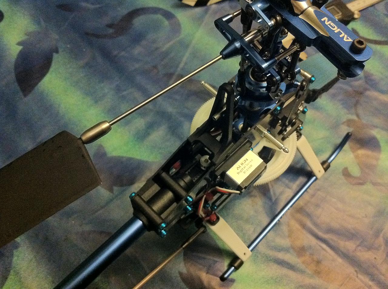

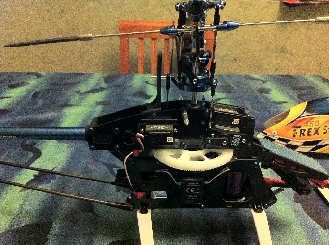

Allego le foto dell'elicottero per dare un'idea di come ho sistemato i fili

Originalmente inviato da giankikine Visualizza messaggio
sì va bene (anche il pàttino del carrello, o il bordo superiore del telaio, ecc) ma mi pare strano tu abbia dovuto abusare dei subtrim (attento che troppo non va bene)
hai fatto il giro squadrette (cioè scambiandole di posizione tra loro) ?
solitamente le squadrette vanno già a 90° o molto vicine ai 90°, e si riesce poi a stare entro un 30% 40% di subtrim

Originalmente inviato da rugrug Visualizza messaggio
Sinceramente non ci ho proprio pensato a scambiarle tra loro ho dato per scontato che erano uguali le mille righe, come subtrim su uno dei servi anteriori servo sono arrivato a +60, domani provo a scambiarle tra loro..
bravo bel lavoro
Ciao, non pensi che i baffetti della rx siano troppo vicini al motore e alle corone?
Per quanto riguarda l'allineamento dei servi, sul telaio del V2 ci sono delle tacche di riferimento.

Originalmente inviato da Aldo! Visualizza messaggio
per quanto riguarda i baffetti ho messo un pezzettino di biadesivo che usano in carrozzeria ultra resistente e da quella posizione non si spostano, invece per le tacchette non ne ho viste..
Le "tacche" in realtà sono dei piccoli fori ad asola presenti nella fiancata in carbonio del telaio, in prossimità delle squadrette dei servi.
Se sul tuo Sport non ci sono, va bene comunque come hai fatto tu.
Mi pare che la ricevente dovrebbe essere ad almeno 6 cm. da motore ed ESC per evitare interferenze, da qualche parte c'è scritto.
