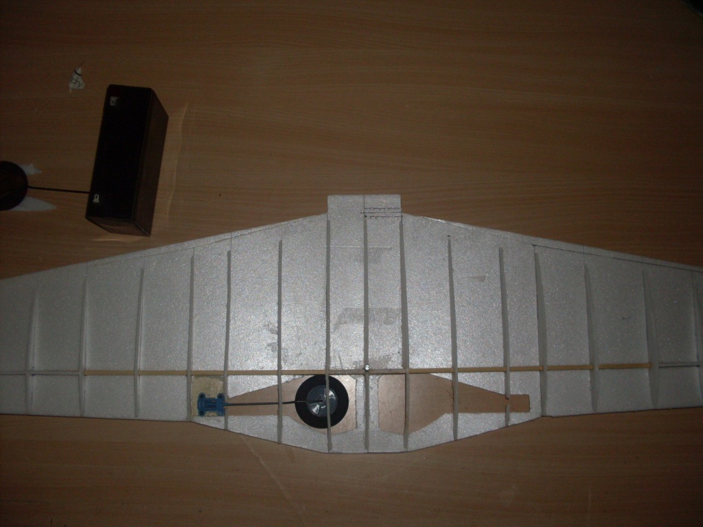

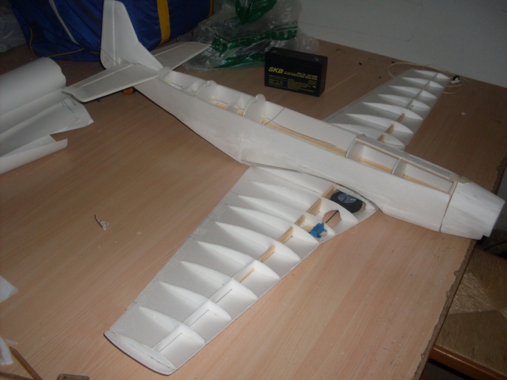

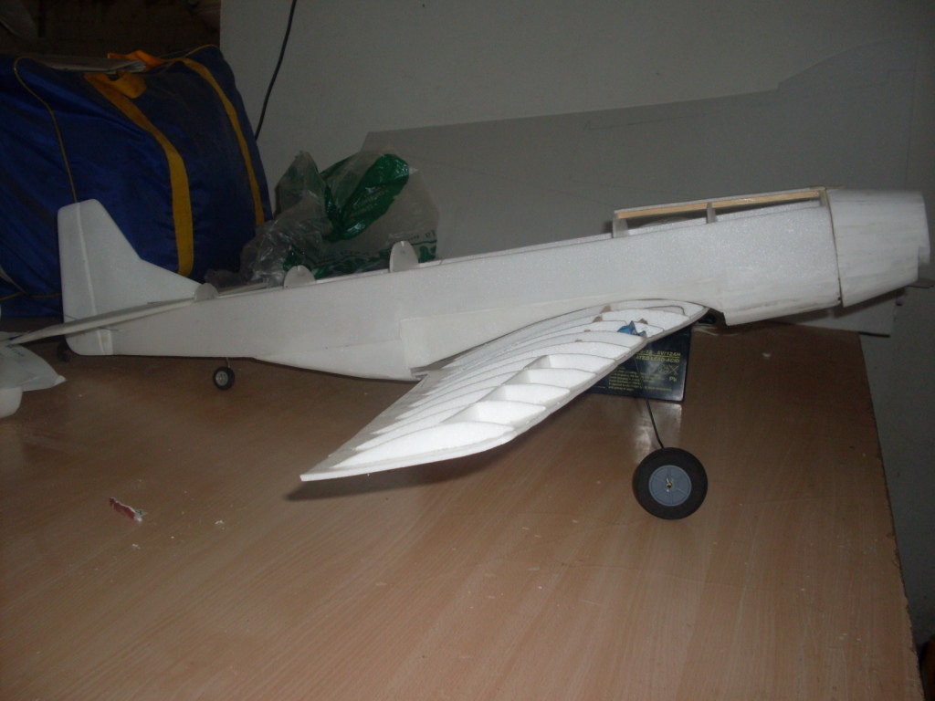

Allego delle foto del lavoro che ho fatto ad agosto.
[ ac 2010 ] N.20 Building Log - Mustang P-51D-sdc10465.jpg [ ac 2010 ] N.20 Building Log - Mustang P-51D-sdc10470.jpg [ ac 2010 ] N.20 Building Log - Mustang P-51D-sdc10472.jpg
Settembre e meta ottobre ho saltato, spero di dedicarci un po di tempo in questi giorni.

Il lavoro e' molto ben fatto ma il meccanismo del carrello non ho capito come e' montato. Lo fissi con le viti dall'interno ? E se si rompe (perche' si rompe di sicuro) ? E speri che reggano le viti sul compensato di betulla (perche' e' compensato di betulla vero ? ) ?
Oppure non ho capito un catzo io ?
