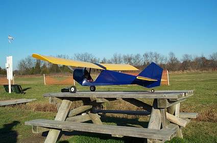

Qualche foto per far capire la reale differenza
Questo è un'esemplare di Aeronca C-3 "Collegian" del 1932
Mentre questo è un'esemplare del 1936 "Master"
Come vediamo le differenze più lampanti sono il carrello, l'abitacolo e la sezione del troncone di coda.

Sperando che ora si vede..
Ecco l'esemplare del 1932
