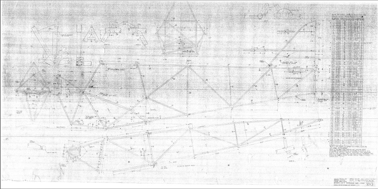

Dopo una lunga analisi della struttura, ho visto che la struttura principale è fatta tutta in tubolare da 3/4 di pollice ( circa 19mm di diametro) da qui nasce un'idea MOLTO MALATA...
Se trovassi dei tondini di ramino da 2mm e rifacessi la struttura in legno come quella originale??
Poi potrei ricoprire la struttura di seta per simulare la tela di quello vero....
A.A.A. Cercasi qualcuno che mi fà cambiare idea!!!!
PS: Ho allegato l'anteprima dei disegni originali, che sono dei file in pdf di dimensione varia da 1 a 16Mb...

Originalmente inviato da MrZipi Visualizza messaggio
Ciao a tutti!!
LE FERIE SO FINITE E SI COMINCIA A LAVURE'!!!
lo fai di stuzzicadenti ????

L'avatar di MrZipi
Data registr.: 22-02-2008
Residenza: Torino
Messaggi: 1.894
Eh lo so che è sottile 2mm... ma volendo rispettare il fattore scala sono "obbligato"... perche se volessi farlo d'acciaio armonico da 2mm poi devo motorizzarlo con un motore brushless ad antimateria perchè raggiunge il peso specifico della stufa...
Infatti devo vedere se il mio pusher di legname ha il ramino da 2 o da 3 o al limite del tiglio..
Sinceramente mi scoccia avere i disegni originali e non sfruttarli al 100%... che dici?

Guarda che il Gattaccio scherzava ma non molto............ spiedini di bamboo (ci sono anche da 30 cm e 3-4mm di diametro) .... li punti con la ciano, avvolgi la giunta con una legatura di filo da cucire (legatura da boscaiolo/scout/trappeur) e due gocce di resina epossidica e voilà la struttura è fatta (mommemena!!!!!)

Ho comprato 3 stuzzicadenti lunghi 1 metro... 0,80€ l'uno
Domani comincio a fare uno schizzo con misure e conversioni...
