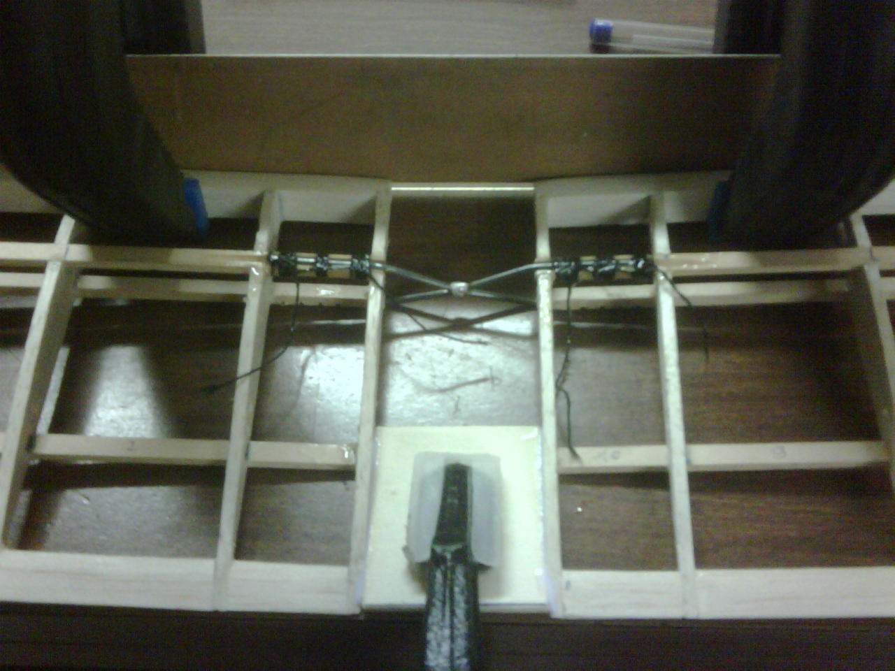

http://www.baronerosso.it/forum/atta...n-dscn0490.jpg
A me piace particolarmente questa parte del modello,ti sta venendo proprio bene.Un piu si ci fai un po di detagli
Il resto mi piace anche.L'aereo e strano ma affacinante.

Originalmente inviato da easy crash Visualizza messaggio
PS: come si fa a includere la foto nella risposta.

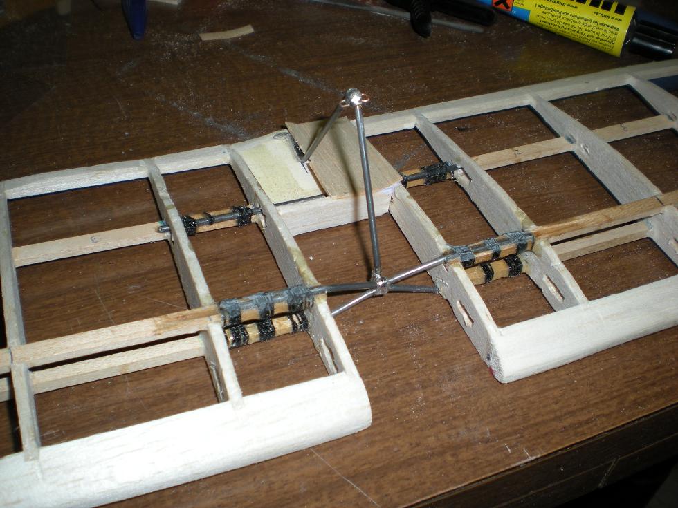

Diverse pagine indietro parlavo della giunzione delle semiali, che sul modello reale è alla più o meno circa così.. in pratica sono dei pezzi di acciaio armonico da 2mm legato fitto con del filo di rame e poi stagnato. All'appello manca la parte vetrata.... appena ho la digitale ti faccio foto più dettagliate.. c'era qualcosa di particolare che ti interessava vedere???
intanto riprendo delle foto qualche pagina più indietro..
PS: per includere una foto in un messaggio devi premere sull'icona con la montagna e i inserisci il link nella finestra che si apre oppure scrivi [ IMG ] LINK [ /IMG ] ovviamente senza spazi..

Originalmente inviato da MrZipi Visualizza messaggio
Mi piace questa foto che ci fa vedere come questa parte del modello...
Sembra che fonziona,ho clickatto l'icona con le piramide

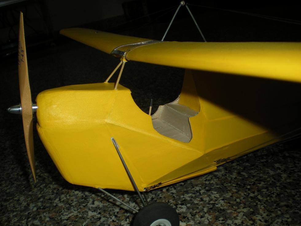

Guardando bene sta foto......ma il motore è sufficientemente areato così,o devi aprire qualche foro?

Originalmente inviato da SPARKY Visualizza messaggio
Devo aprire qualche foro per sicurezza, ho già fatto dei test e non scalda molto, ma un foro in più non guasta. Per quei fori sto aspettando di fare il motore bicilindrico perchè devo valutare di che materiale farlo, diciamo che me lo sto lasciando come ultima chance quando andrò a bilanciare il modello.
Posto qualche foto per aggiornare lo stato dei lavori.
Ho cominciato a vetrare l'abitacolo... alluminio da 0,1mm e acetato.

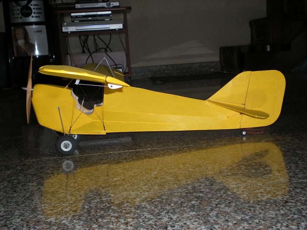

Eccoci alla fine.. o quasi...
Rieccomi.. scusate ma in sti giorni sono stato stracarico di impegni..
Posto le ultime foto fatte a modello quasi completamente finito.. mancano dei dettagli (fondamentali) ma il modello è pronto a volare. ll collaudo verrà fatto a Rovigo!
Ecco qualche foto.
Ci vediamo a Rovigo!!
