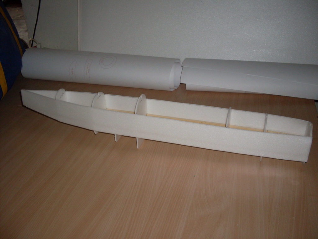

Finalmente il mio Building Log! Premetto che io conosco pochi modelli, e di quei pochi il Mustang mi ha sempre affascinato! Per la costruzione ho modificato il progetto di P.Pastorino, trovato su profili2. Questo trittico mi ha aiutato molto per la comprensione del progetto. Ho appena iniziato la costruzione, ho tagliato le centini della fusoliera, sono di depron da 3mm, alla centina destinata al motore ho aggiunto del compensato da 3mm. Ho incollato le centine lateralmente con due listelli di obece da 5x5mm, piu avanti ne mettero uno anche sopra. Devo mettere delle foto, anche perche ho bisogno del vostro aiuto. CIAO a TUTTI!

| Si hai ragione ma poi spruzzolo non viene a casa mia! Rispetto alla foto sono un po piu avanti. Sto andato piano come una lumaca, sono incerto su tutto!

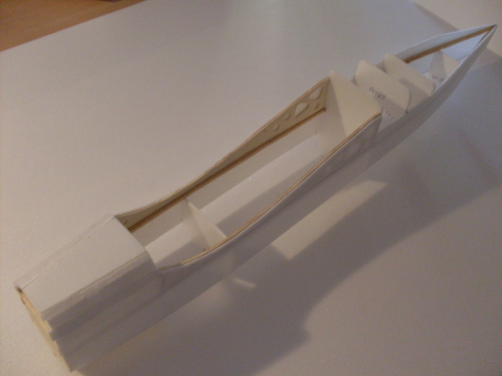

Sono andato avanti nella costruzione. Qui si vede come ho chiuso tra la prima e la seconda centina con fascie di depron da 3mm. Come faccio a fare diventare liscia la superficie? scartavetro e poi passo un po di vinavil al 50% di acqua?

Per la ricopertura? carta da pacchi (robusta ma pesante) cartamodello (più leggera ma difficoltosa da applicare- si disfa in un attimo) o modelspan (và molto bene.... costa di più ma si applica asciutta e si spennella sopra.....) Ciao Francesco
