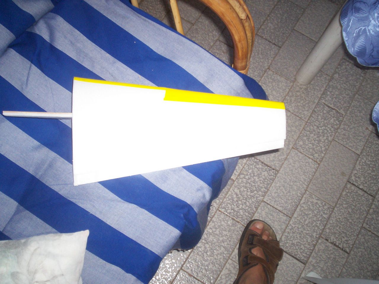

ho rivisto la foto dell'ala del mio yak9, non si vede il longherone interno, per il semplice motivo che quando ho fatto la foto ancora non l'avevo incollato. Ho fatto così:
ho segnato sulle centine lo spazio del longherone, e una volta incollate le ho tagliate, e ho quindi infilato il longherone. Però non è un lavoro preciso...
potresti tagliare il longherone creando degli incastri dove alloggerai le centine. In questo modo verrebbe mooolto più preciso.....

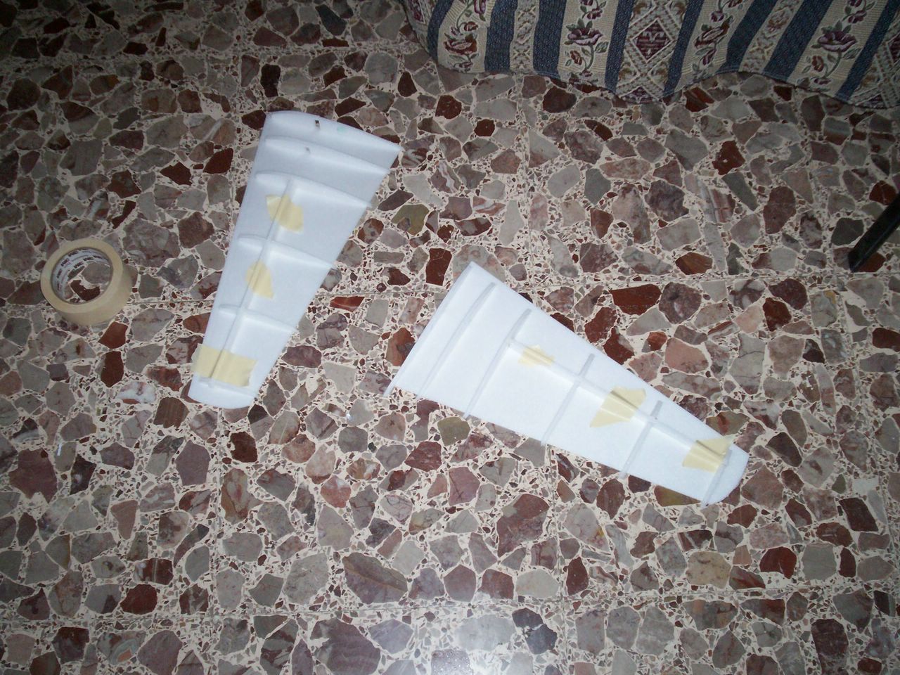

guarda la foto, il longherone che vedi è in depron da 6mm. IL "longheroncino" che unisce le due semi-ali è fatto con depron da 6mm e balsa da 2mm.
allego foto.
questo longheroncino andrà ad infilarsi fra le prime tre centine di ogni semi ala...
sei andato a guardarti le discussioni che ti ho detto?
