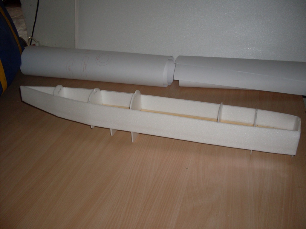

pas74 17 luglio 09 22:47
1 Allegato/i
Originalmente inviato da gattodistrada (Messaggio 1648735)
oggi sarebbe domani? :D:D:D
Si hai ragione ma poi spruzzolo non viene a casa mia!:P
Allegato 114264
Rispetto alla foto sono un po piu avanti.
Sto andato piano come una lumaca, sono incerto su tutto!:(

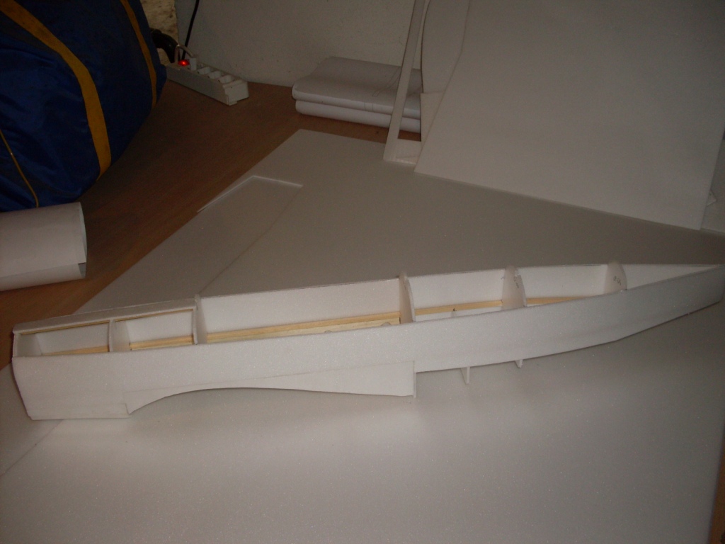

pas74 19 luglio 09 22:42
2 Allegato/i
Sono andato avanti nella costruzione.
Allegato 114382
Allegato 114385
Qui si vede come ho chiuso tra la prima e la seconda centina con fascie di depron da 3mm. Come faccio a fare diventare liscia la superficie? scartavetro e poi passo un po di vinavil al 50% di acqua?
cecco 20 luglio 09 10:35
Originalmente inviato da pas74 (Messaggio 1650394)
Allegato 114382
Allegato 114385
Si! Anche se ti suggerisco la vinilica rapida al posto del vinavil (quand'è secca è più rifisa del vinavil e si carteggia meglio:wink:).
Per la ricopertura? carta da pacchi (robusta ma pesante) cartamodello (più leggera ma difficoltosa da applicare- si disfa in un attimo) o modelspan (và molto bene.... costa di più ma si applica asciutta e si spennella sopra.....)
Francesco
pas74 20 luglio 09 11:37
1 Allegato/i
Originalmente inviato da cecco (Messaggio 1650751)
Francesco
Intanto grazie dell'aiuto!
Io avevo pensato di scartavetrare poi davo la vinilica rapida(spero di trovarla) e poi di passare direttamente alla colorazione.
Questa carta che vantaggi mi da, più resistente, la superficie più uniforme?

cecco 20 luglio 09 11:45
Originalmente inviato da pas74 (Messaggio 1650833)
Da quello che ho letto sul forum si usa in magioranza nel combat.
Allegato 114435
Questa è la carta da pacchi?
Si quella è la carta da pacchi ma è pesante..... i vantaggi dell'incartatura li hai detti (manca solo che in accoppiata con l'espanso "fà struttura" quindi praticamente sostituisce il longherone alare e i correnti in fusoliera consentendo di costruire più leggero).
Per la vinilica rapida c'è la Bindulin (mi pare:wacko:) la Bison e un'altro paio di marche (3-5 minuti dichiarati sul legno a colla non diluita) occhio quando incarti a coprire le superfici opposte contemporaneamente sennò svergola!!
