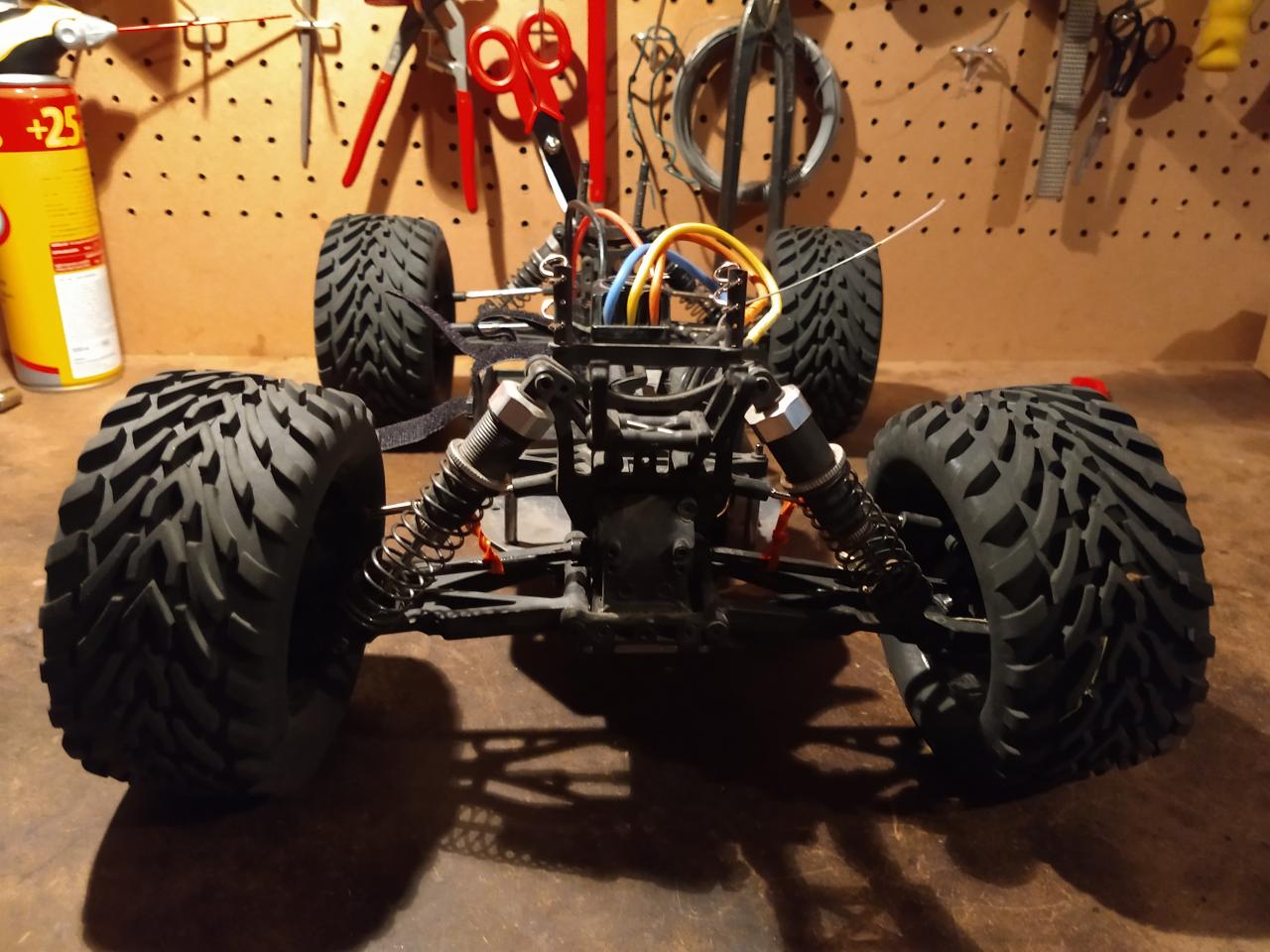

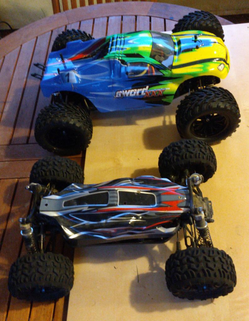

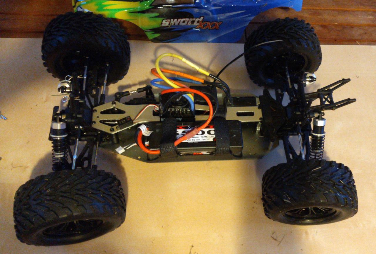

OK, accetto volentieri i consigli di chi è più esperto di me, e ne approfitto per allegare qualche foto del mio bolide...PS ho iniziato a navigare sul sito https://hobbyking.com/, mi sembra una gran figata...ci sono un sacco di ricambi e costano davvero poco...! A presto...
