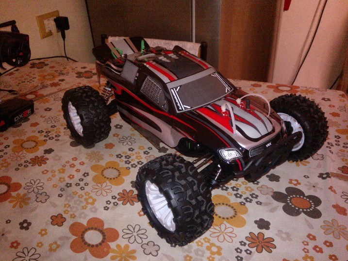

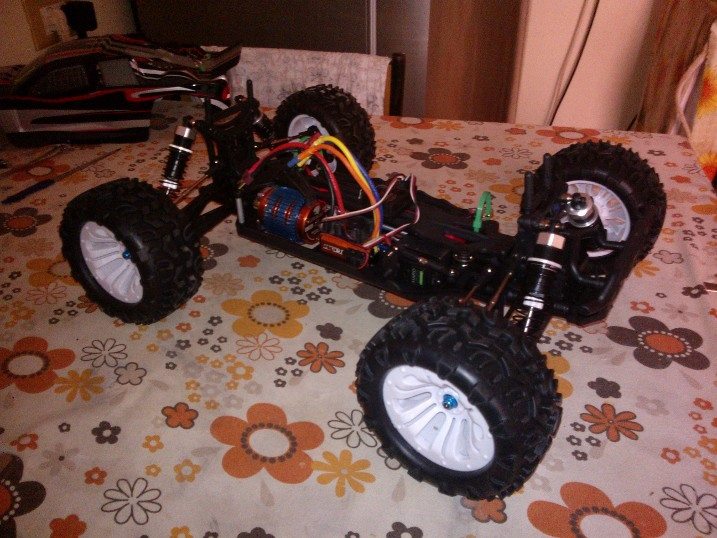

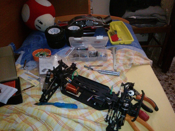

Ecco, penserete "Un'altro che compra senza chiedere, e fa pure la recensione!" XD Scherzi a parte, inizio dal motivo della mia scelta: Un monsterino/truggino in scala 1/10, economico (80€ "Non-Rtr", telaio, gomme, carrozzeria e pignone), in questa versione perchè avevo già dell'elettronica da parte, che mi consentisse di affrontare uno sconnesso più difficile rispetto alla mia vecchia athena buggy...
Tenevo d'occhio questa serie e i suoi cloni perchè molto ispirata alla serie S10 Blast della lrp, e sono certo che ne condivide la meccanica, robusta e composta da cardano centrale, corona 65t con frizione antislittamento, e pignone da 17t incluso, cardano in alluminio, coppia conica in acciaio 38/13, differenziali a 2 satelliti e 2 planetari, semiassi posteriori e cvd anteriori, che rispetto a quelli lrp hanno il vantaggio di avere un oring di tenuta della spina del cvd, perchè sempre rispetto all'lrp sono esposti, tutto completamente cuscinettato.
Per quanto riguarda le sospensioni, abbiamo quadrilatero inferiore e tirante superiore su entrambi gli assi, con all'anteriore per lo sterzo quella che io chiamo "C rovesciata", cioè anzichè avere la "C" che tiene il fusello di sterzo, il fusello di sterzo stesso ha una forma a "C"... tutti i tiranti sono dx-sx, gli ammortizzatori sono big bore con ghiera di regolazione del precarico, in plastica con i cappucci in alu, e la loro compressione ed estensione avviene in maniera lenta e progressiva. i punti di ancoraggio sono 3 sulle colonnine e 2 sui braccetti, mancano solo le barre antirollio (che la s10 ha).
Il sistema di sterzo è montato su due colonnine con salvaservo, non cuscinettato, ed i tiranti sono anch'essi dx-sx, con il servo dello sterzo montato con il suo perno in maniera perpendicolare alla linea di mezzeria del telaio (spero di essermi spiegato XD)
Il telaio si presenta flessibile, quindi pronto ad assorbire gli urti prevenendo le rotture, con il supporto in allumino del motore e 2 colonnine di irrigidimento ai lati dello stesso tra upper deck (in 2 pezzi) e telaio
Le gomme hanno un disegno... come dire... "Monster", con la spugna di riempimento
complessivamente, per la flessibilità dei materiali mi ha dato una impressione migliore della serie "s10 blast" (di cui rimarrò comunque eternamente innamorato XD) l'ho completato con un combo skyrc leopard 9t 4370kv (quello con cassa simil ezrun) un servo hard da 3 kg (che da fermo non mi sembra debole o lento) e una ricevente specktrum sr200, che ho dovuto montare sull'upperdeck perchè la posizione del servo non mi consentiva di montarglela sopra, tutto materiale che avevo in casa.
Ricambi (tranne braccetti e omocinetici) sono compatibili con la "quanum vandal" di hobbyking, e anche i relativi optional, permettendovi di risparmiare un pò anche a costo di aspettare, personalmente ho già ordinato le barre (che da sole costano 9€ in meno che in italia) fuselli e portafuselli, e il cervello già mi frulla per upgradarla elettronicamente con qualcosa di più adeguato e telaisticamente con qualcosa anche di più bello (L'ala della vandal è bellissima, come la carrozzeria bulldog della proline, e qualche optional in carbonio XD) ma il portafogli lo frena XD vi invio qualche foto, non ne ho fatte tante perchè le ho fatte per alcune fasi del montaggio.
Personalmente mi sento di consigliare questa serie rispetto alle himoto/hsp/ athena e cloni, vi lascio alle vostre risposte

dopo la prima prova dinamica, posso accusargli un solo grave difetto... non impenna! XD il 9t leopard ha tanta potenza, però non solo no è 4 poli, ma è di quei 380 alettati... però mi diverte lo stesso, e spero di riuscire a farlo impennare dopo aver stretto la frizione robustissimo, nelle foto c'è l'ambiente in cui l'ho provato: montagnette di materiale edile, un pannello di compensato usato come rampa (su cui mi sono divertito a farlo rimanere appeso XD) e addirittura, affidato a delle mani INesperte tramite quel foglio di compensato è passato attraverso il ponteggio senza sbattere su nulla e cadendo in piedi (acrobazia che se volessimo farla apposta, non ci riusciremmo XD) ho rischiato di annegarlo (sono finito in una pozzanghera girandomi in frenata XD) l'ho ribaltato diverse volte, ma lui niente! ogni tanto si allentavano i dadi ruote (ma quelli si cambiano) e a fine cariche sono tornato a casa solo con una colonnina rotta (ma prontamente riparata) vi lascio alle foto dell'ambiente e del bimbo XD
