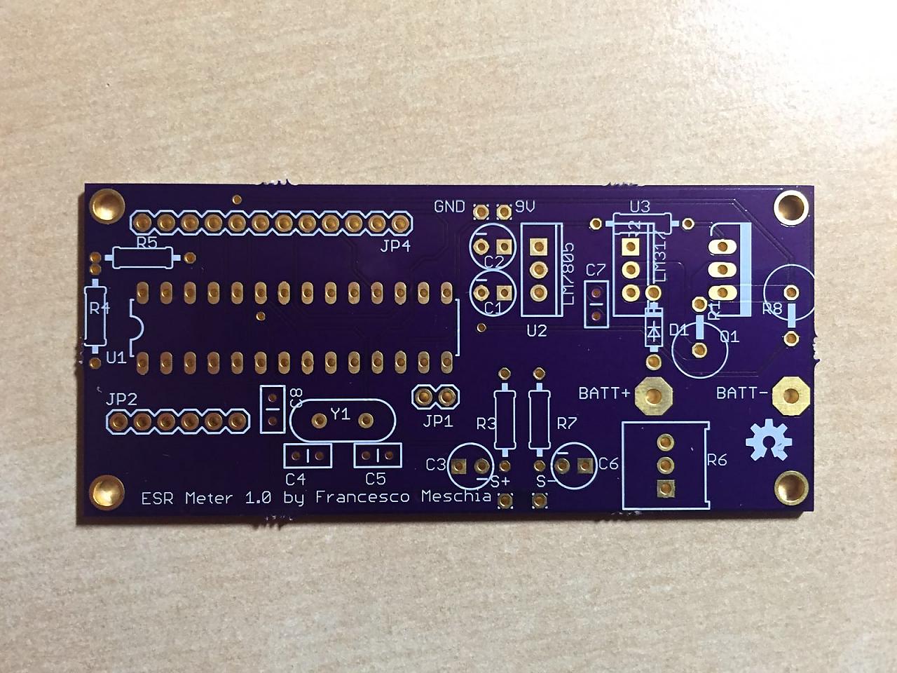

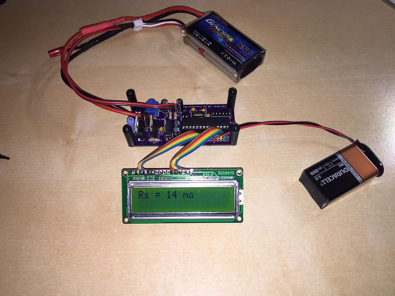

Vecchio 19 febbraio 16, 11:02   #9 (permalink)  Top
L'avatar di milan
Data registr.: 11-01-2009
Residenza: bologna
Messaggi: 6.170
Originalmente inviato da mikegt76 Visualizza messaggio
Come si fa a controllare la resistenza interna delle batteria?
Intanto che Frank organizza una risposta, ho trovato le foto del suo circuito tester per le batterie :
Umberto
Come si può ottenere il massimo dell'affidabilità da un motore elettrico?-img-20160129-wa0001.jpg   Come si può ottenere il massimo dell'affidabilità da un motore elettrico?-img-20160129-wa0000.jpg
SONO DEI POLLI !
milan non è collegato   Rispondi citando
