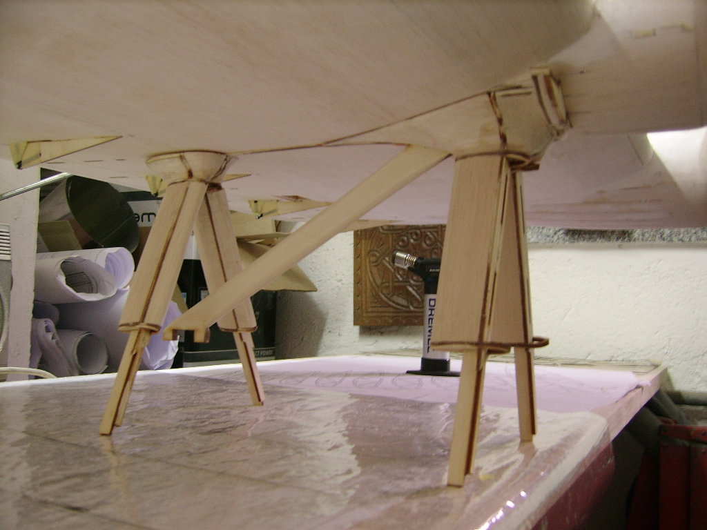

Intanto vado avanti sagomando il traliccio centrale, cominciando dal tagliare e scolpire dei blocchetti di balsa
che poi, dopo tanto grattare, cominciano a dare l'idea di come sarà alla fine

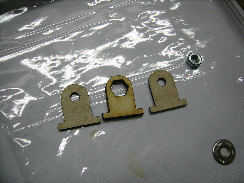

Poi, dopo aver inserito i due attacchi per fissare il pannello alla parte centrale dell'ala

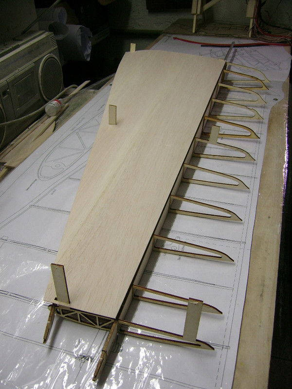

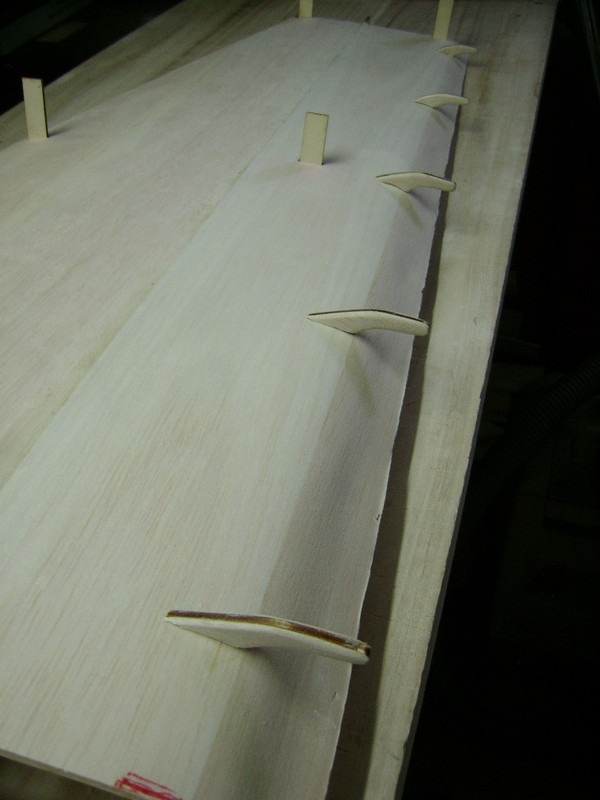

ho preparato il pannello di ricopertura dell'intradosso con i dovuti scassi per gli scaletti

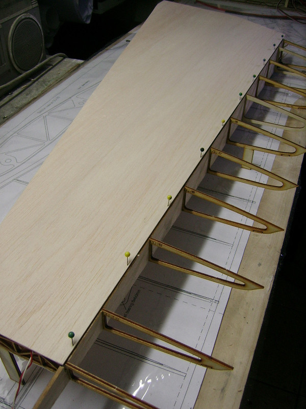

e poi l'ho fissato provvisoriamente con degli spilli solo lungo il longherone centrale, in modo da allinearlo aiutandomi con il taglio dritto della lista di balsa, perché il longherone è in balsa e tende a piegarsi con la forza di spinta delle centine.
Giro il pannello e segno con il pennarello la zona di appoggio delle centine
sulle quali stendo la colla alifatica
Adesso posso rimettere in posizione il pannello sulla struttura e dare un'incollata alla ciano prima sul bordo d'entrata, aiutandomi a far aderire il pannello con una mano e pezzo per pezzo
e poi si va ad incollare il pannello nella parte che era già tenuta in posizione dagli spilli lungo il longherone principale
Il pannello si stende bene e la tensione lo fa aderire alle centine dove la colla alifatica fa il suo dovere
Utilizzando due colle posso così fissare-stendere-fissare senza avere i tempi corti della sola ciano che non permetterebbe correzioni. Poi basta mettere sotto pesi la struttura

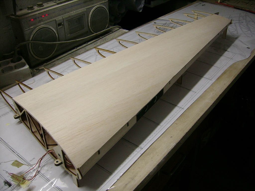

Fatta la stessa cosa con l'altro pannello
e prova di insieme con l'ala
Va abbastanza bene

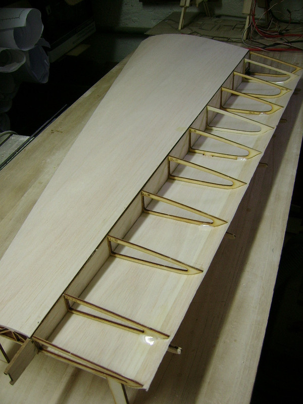

e poi si può chiudere l'ala nella parte superiore con più o meno lo stesso procedimento
di quella inferiore. Qui prima è meglio mettere la colla alifatica sulle centine
e poi fissare con gli spilli il pannello lungo il longherone centrale
Poi, tirando un po' con la mano il pannello, lo si fissa al longherone anteriore con la ciano, un pezzo per volta
Si riappoggia l'ala sul piano con qualche peso sopra e si aspetta che la colla faccia presa. Qualche rifilatura e l'ala è pronta per il prossimo passo

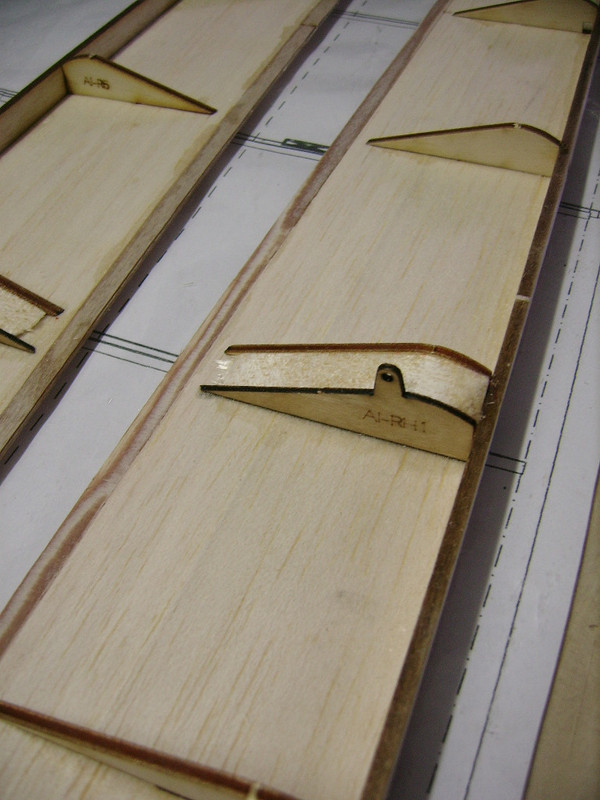

Gli alettoni vengono mossi attraverso due attacchi che spuntano dalla superficie superiore
e hanno una specie di scaletto che mantiene le piccole centine in posizione
