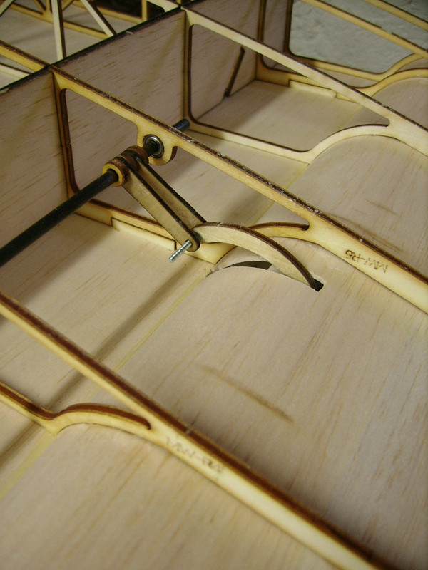

Ciao a tutti,

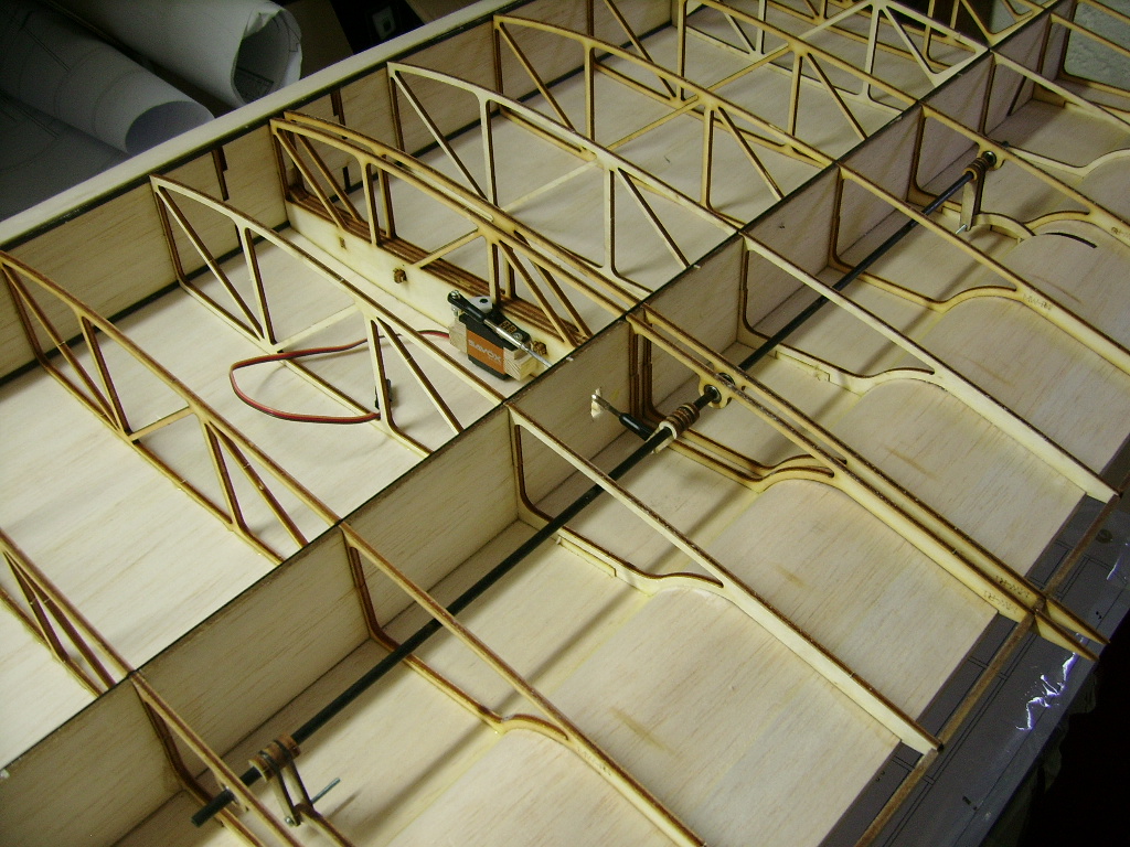

Alla fine un uniball della misura giusta è saltato fuori dal..... magazzino e sono riuscito ad andare un po' avanti.
Impostato il comando del flap
é tutto provvisorio per vedere se funziona come dovrebbe
e funziona piuttosto bene.

Ciao a tutti,

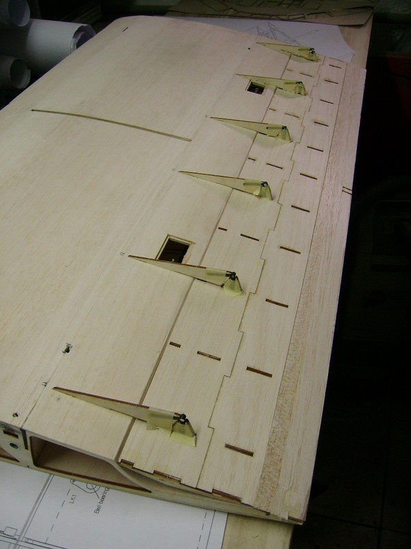

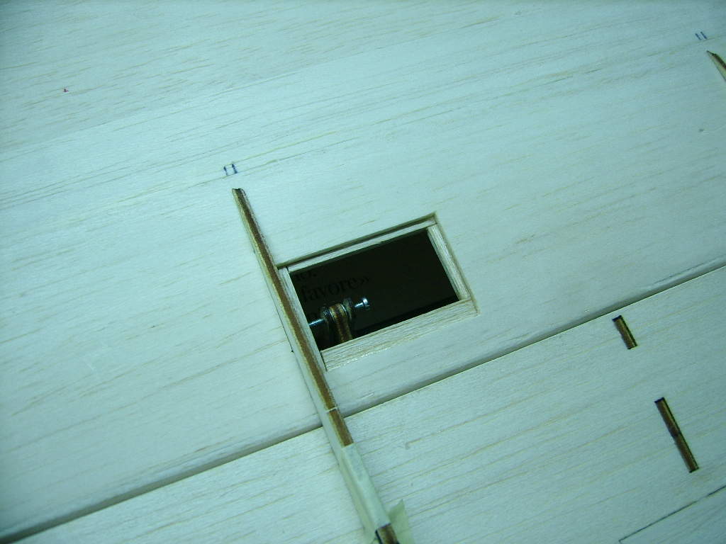

Ho trovato un modo per aggirare il problema e poter installare il flap dopo la verniciatura facendo una piccola aggiunta al progetto e sfruttando un punto "debole" del meccanismo di apertura.
Dato che le leve si avvicinano molto nel loro movimento alla ricopertura inferiore, ho ricavato due piccole finestrelle che mi permetteranno di inserire la vitina e il dado da 2 mm. che servono da perno
Ho tenuto i due ritagli per fare degli sportellini che avviterò o incollerò quando tutto il modello sarà verniciato. Così posso andare avanti, almeno.
Infatti ho completato il comando del flap con un microswitch che servirà ad azionare le luci di atterraggio..... pardon....ammaraggio
Le luci che mi arriveranno (spero) sarebbero comandate dalla ricevente, ma non avendo più canali a disposizione per questo scopo, e non sapendo ancora se potrò comandarle attraverso il canale del flap con un cavo ad ypsilon, le luci saranno accese non appena il flap sarà a circa un terzo della corsa (flap in modo decollo) fino ovviamente alla posizione di flap completamente estesi, in questo modo

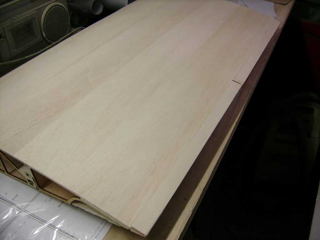

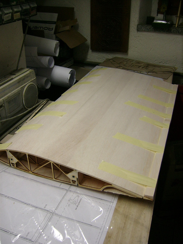

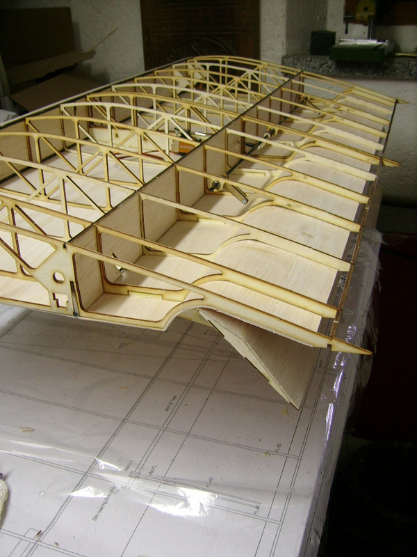

Proseguo con il lavoro sulla parte centrale dell'ala con la ricopertura dell'estradosso
Da un lastra di alluminio da 3 mm. ho ricavati due degli otto punti di aggancio dell'ala con la fusoliera
che andranno ad infilarsi nelle tasche predisposte nel longherone posteriore
Visto che i due agganci si infilano bene, sono passato all'incollaggio dei bordi di entrata e di uscita (con materiale proprio, nella scatola manca tanto materiale )
e dopo una prima passata con il pialletto
una bella lisciatura a lima e carta abrasiva
I riferimenti dati dalle centine hanno fatto il loro dovere
Mi manca ancora di mangiare altra polvere con il bordo di uscita, poi si ricomincerà con le tre gondole motore.
Alla prossima

Ciao a tutti,
Tour de force per sfruttare questi giorni a casa.
Finito il bordo d'uscita
e il flap fa il suo dovere e si incastra per bene nella sua sede
Finito di formare l'ala, passo alle gondole motori, facendo gli scassi nei punti giusti
Sono poi passato da un sistema a bassa entropia (caos)
ad uno ad alta, con dispendio di energie e colla, per ottenere le strutture che reggeranno i motori
Fatta una prova a secco per vedere se entrano bene nell'ala
Con qualche limatura e togliendo qualche goccia di colla secca, tutto entra a perfezione.
Adesso mi aspetterà la ricopertura delle gondole, sicuramente un lavoraccio.
Alla prossima.

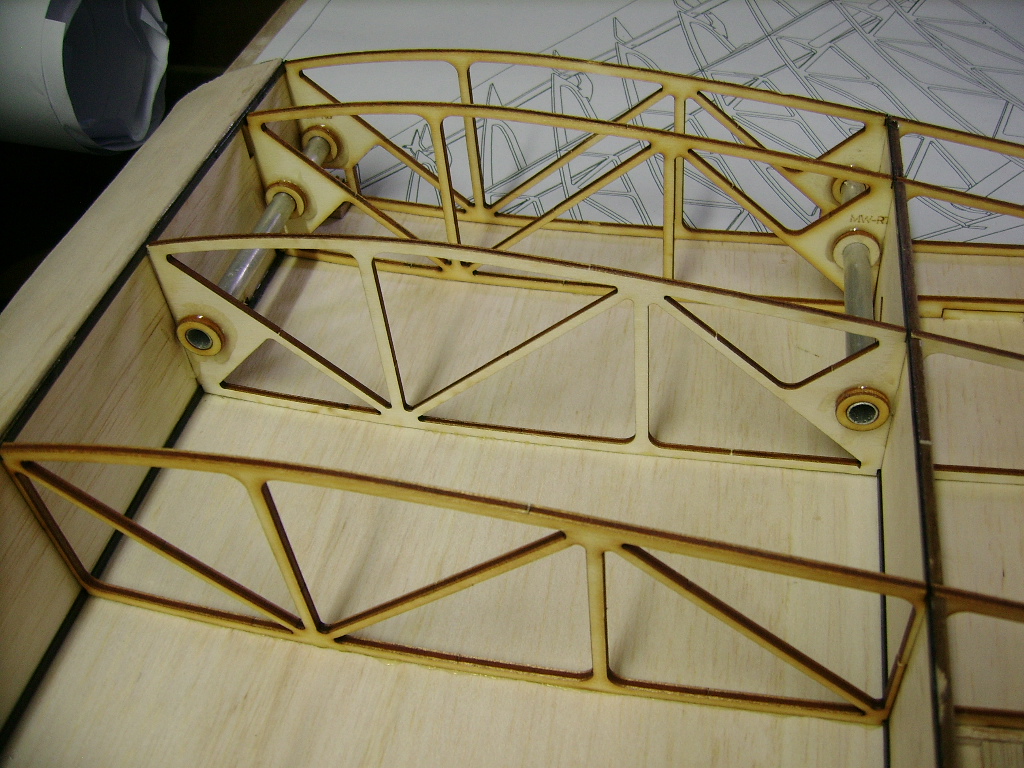

il lavoro prosegue ad oltranza con la preparazione alla ricopertura delle gondole dei motori.
Prima bisogna vedere che tutto sia a posto per l'inserimento della struttura a traliccio nell'ala: si inserisce e si incastra tirandola indietro
e poi si può bloccarla in questa posizione con una "chiave", che potrebbe essere fissata con dei magneti
