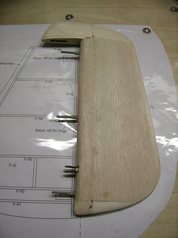

Stasera, prima polvere di balsa sul tavolo: ho rivestito e sgrossato il primo direzionale
https://i.postimg.cc/02zwt7bC/SSA56510.jpg

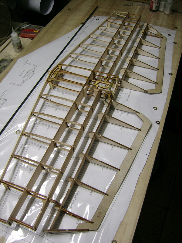

Per costruire lo stabilizzatore, bisogna prima inserire dei cuscinetti in alcune centine per permettere il movimento dell'elevatore
https://i.postimg.cc/NM4wLZkH/SSA56513.jpg
ed ecco qui la struttura principale, messa insieme prima dell'incollaggio finale. Le centine in balsa sono molto alleggerite e con balsa molto fragile: ho tirato giù diversi santi dal calendario prima di riuscirci :D
https://i.postimg.cc/m2hG2XzP/SSA56515.jpg

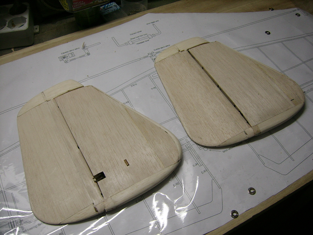

Ricoperto il piano orizzontale nella parte inferiore sfruttando gli scaletti per avere un piano senza svergolature
https://i.postimg.cc/J0PsDQh5/SSA56532.jpg
facendo dei piccoli scassi in corrispondenza
https://i.postimg.cc/Bn8jbHf2/SSA56536.jpg

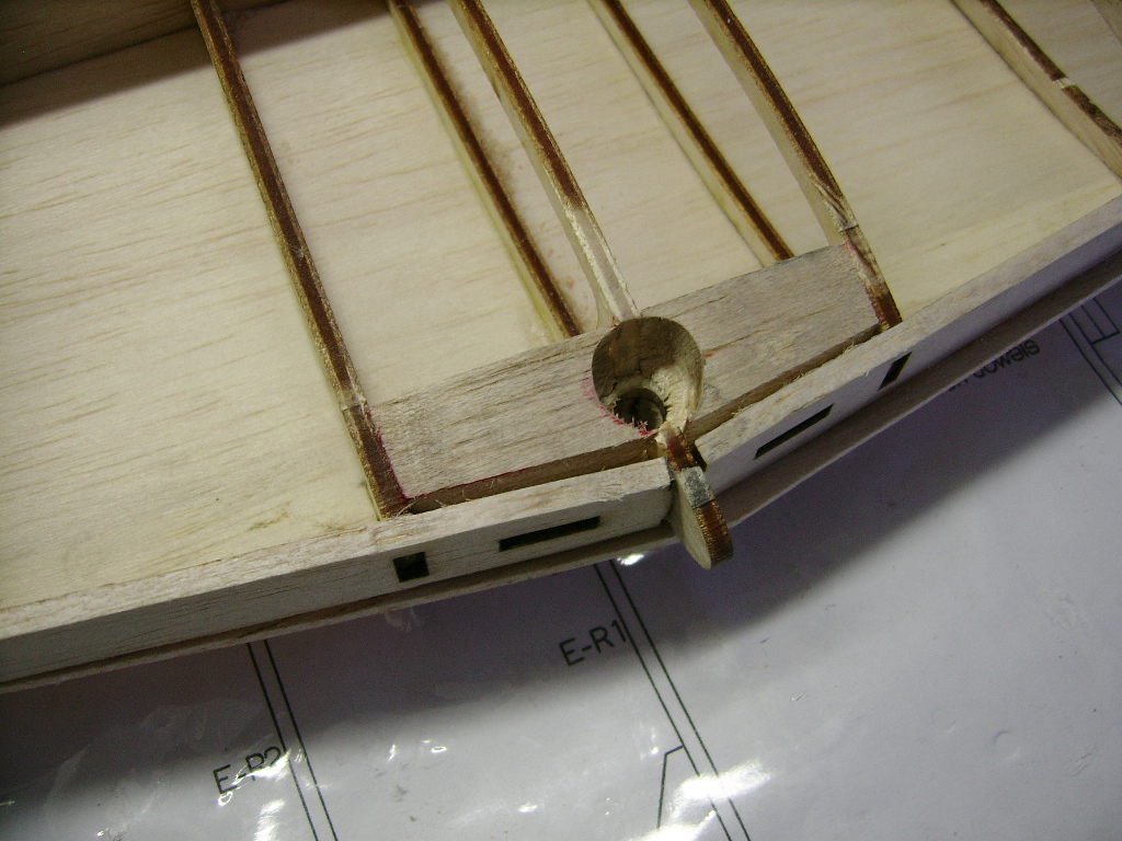

Rinforzata la zona di fissaggio del piano con un po' di balsa
https://i.postimg.cc/9Qvr70cK/SSA56537.jpg
https://i.postimg.cc/rFZdqg38/SSA56539.jpg
