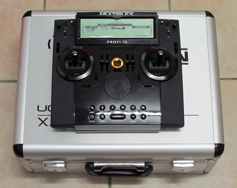

Eccola qua la Profi TX....

Originalmente inviato da 2M86 Visualizza messaggio
Allegato 290579
non riesco a farmela piacere, un mio amico l'ha appena presa, ha detto che le plastiche non sono precise e che si chiude male
