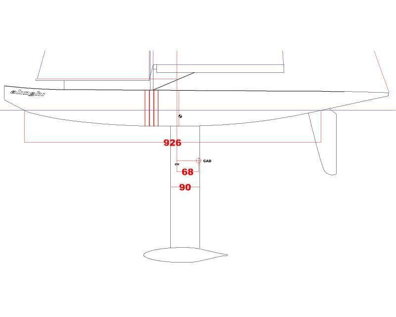

ho rivisto i centraggi, ed ho ridisegnato il tutto per una deriva di ben 90mm, luca usa una lama da 85mm, per essere sicuro ho aumentato di 5mm quella di luca le posizioni dell'albero sono tre come si evince dal disegno il centro velico adesso sta posizionato al 7% rispetto al cad.

volevo sapere se il centraggio che ho fatto va bene rimetto la foto

Toni,
ho verificato la posizione del CAD = OK
CAD-CV sono distanti del 7.5% di LWL.
Dovresti quindi avere una barca poggera che dovrebbe andare meglio con vento forte che non con vento debole.
Da quel che vedo, mi sembra che puoi arretrare l'albero di una posizione che forse vale circa 13mm, il che significa che puoi ridurre "l'avanzo" CAD-CV intorno al 6% di LWL. Basterà ? bisognerà provare. Puoi sempre inclinare l'albero verso poppa quando c'é poco vento.
Sul disegno noto che la lama di deriva fa circa 340 cm² = 4.7% di SV contro i 6-7% normalmente necessari per una velocità relativamente bassa - o con poco vento.
Il timone ha una superficie di circa 128cm² e anche questa superficie vale circa 1.7% di SV, che a mio avviso, é un po' basso come valore per una velocità bassa. Dovresti provare con un timone da almeno 2% di SV.
Se il vento fosse più forte, >8-10 nodi, forse queste dimensioni sono valide.
Cio' detto, sono le prove che ti diranno cosa fare.
Buon lavoro e sopra tutto niente guinzaglio !!!
Cd

se aumento la superficie del timone avanza il cad quindi dovrebbe andare bene
rifaccio il calcolo del cad e posto il disegno

ho detto una cavolata arretra
