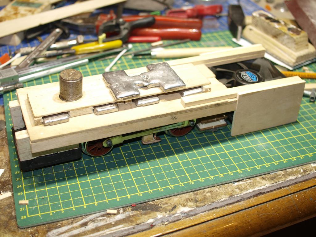

Avevo preso da Kreativity World questa unità motore per tram da mettere al tram Lisbona
https://www.kreativity-world.com/it/...cre-55002.html
Ma alla fine ho sistemato il tram con la mia unità motore autocostruita e il carrello non motorizzato del tram San Francisco... in pratica mi sono bastate le ruote, le bronzine e gli assali per finire la mia unità motore e il tram Lisbona.
Quindi mi sono Ritrovato una motor unit OcCre inutilizzata per farci esperimenti, ovvero metà del kit per il tram San Francisco.

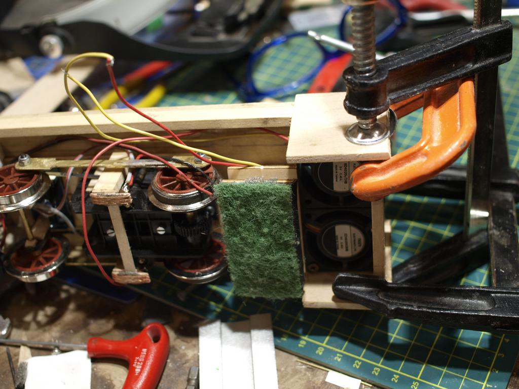

In preda a un raptus creativo ho iniziato stamattina una motrice per pulire i binari e smuovere la polvere, all'ora del tè stava gia girando e pulendo magnificamente il binario, quindi dire che è stata messa insieme alla bona è fargli un complimento.
In pratica ha 2 ventole che spolverano, la piccola va una meraviglia, la grande un pò peggio e forse la cambierò..
Pesa come un grosso sasso ma deve essere pesante altrimenti il tampone ammortizzato non funziona oppure non c'è trazione.. ho messo 3 fusioni di piombo + un tondinello di acciaio prima di arrivare al risultato voluto.
il tampone l'ho provato sia con carta abrasiva, con un panno e alcool e infine con lo scotch brite verde che vedete in foto.. porta qualunque cosa e si adatta al binario.
ho fatto anche delle spazzole che per adesso funzionano benissimo, si starà a vedere tra 100 giri di stanza..
nelle ruote ho incastrato un cilindro di rame e ho incollato un triangolino in modo da costruire dei perni per gli imbiellaggi.. ci vogliono, da quando li ho montati è cambiata completamente la trazione.

ok ventola grande sostituita..
ho segato un bel pezzo della parte posteriore, mi sembra tutto più proporzionato e le 2 ventoline fanno furore..

si infatti alle ruote motrici ho messo anelli di trazione ma al contempo ho anche perso superficie di contatto col binario.. per questo ho fatto 2 spazzole aggiuntive..
senza anelli di trazione non si muove salvo non tolgo il tampone ammortizzato ma a quel punto non pulirebbe più nulla e si limiterebbe solo a sventolare la polvere.
