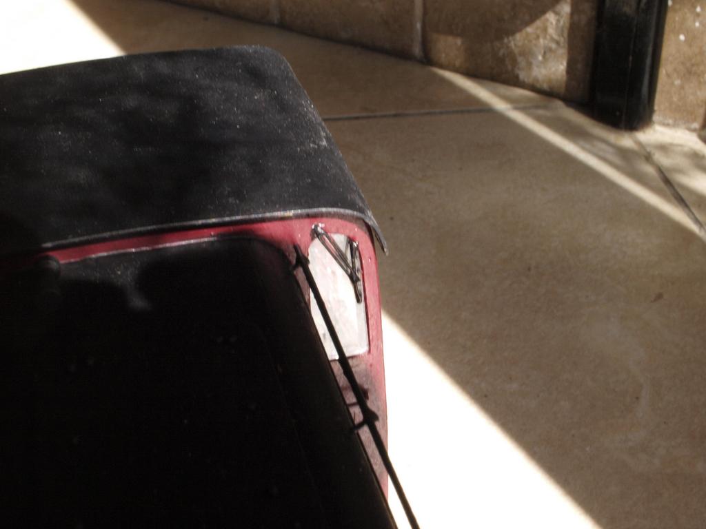

nuovi dettagli: tergicristalli fatti con filo d'ottone, qualche scritta discutibile e una macro del gancio.

Semplicemente ...bello, ottima realizzazione per un modello fatto esclusivamente ex novo.
Ancora senza parole

Ancora una volta non posso che farti i miei più sinceri complimenti.
Ho poco da aggiungere, avanti con la prossima realizzazione.
