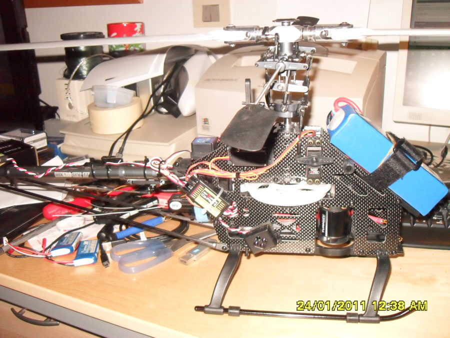

finito il montaggio
ciao a tutti finito il montaggio
allego foto
saluti
cosa ne pensate?
fatemi sapere

Hai montato il carrello al contrario.....

grazie
molto attento...........
e piu esperto di me
sono un principiante
