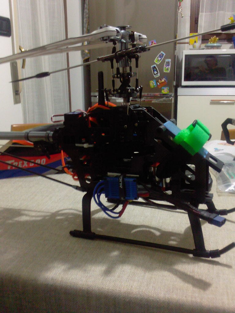

Originalmente inviato da tuono57 Visualizza messaggio
ciao a tutti finito il montaggio
allego foto
saluti
cosa ne pensate?
fatemi sapere

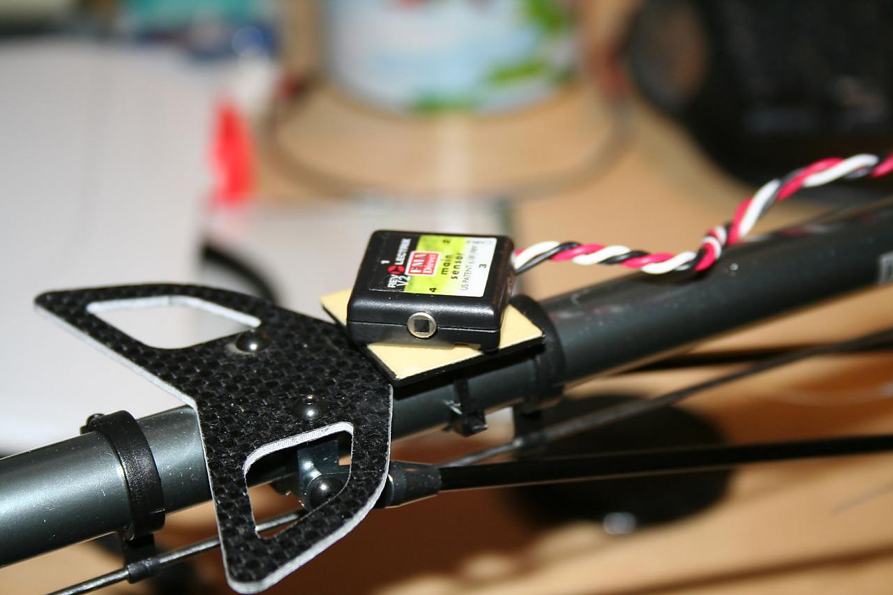

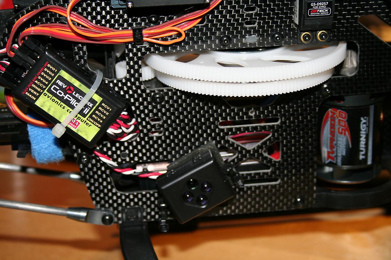

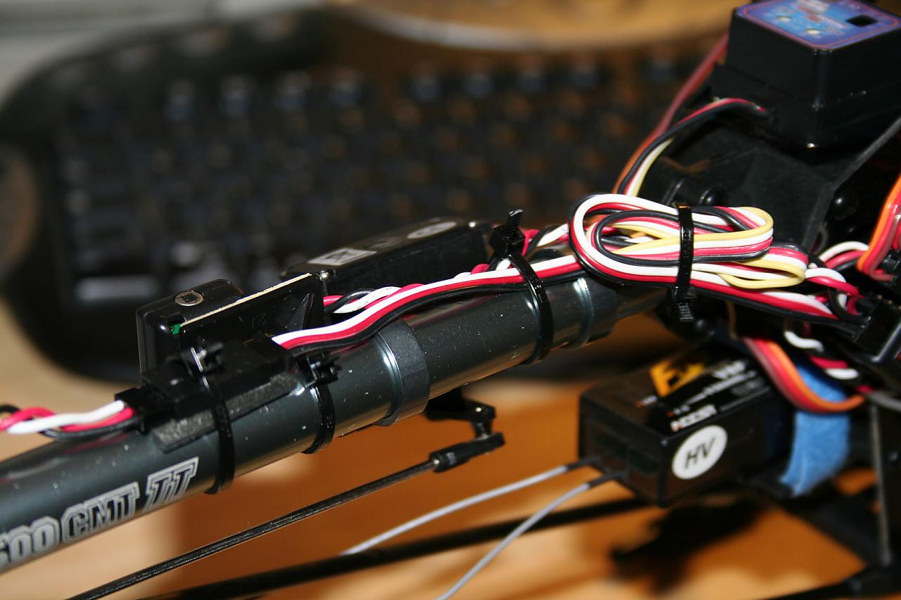

...a parte l'innocua svista del carrello,farei passare diversamente tutto il cablaggio,soprattutto proteggendolo dagli sfregamenti sul telaio che pelano i fili e stando lontano dal movimento delle squadrette e dei links (v.servo AIL o PITCH dx);poi non mi è chiaro quel filo bianco-rosso che corre sulla coda...dove va? Infine la batteria con i collegamenti all'insù..non hai difficoltà a posizionare la capottina? Ti allego qualche immagine,di scarsa qualità,di come ho cablato il mio,se può esserti d'aiuto.Buon collaudo!!Ciao

di nuovo grazie a TUTTI
Originalmente inviato da elydoc Visualizza messaggio
Grazie a ELYDOC-FABIO1969-SESCOT-STENE75-e a tutti gli altri che fanno parte del forum o faranno parte
La foto fatta e solamente un avvicinamento al settaggio finale, seguiranno modifiche e altre foto (che spero verranno commentate) x il collaudo ci vorrà del tempo ancora.
Sono sempre a prove radio e movimento ciclico, settaggio co-pilot e altro, ancora da mettere il frenafiletti.........sono PRINCIPIANTE.
Le foto di altri ely fanno molto piacere per capire i vari assemblaggi e cablaggi.
X elydoc: il filo bianco e rosso è del sensore (infrarosso)del co-pilot.
saluti
ps: il carrello e stato girato

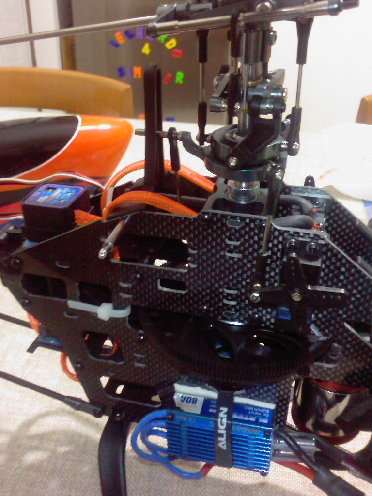

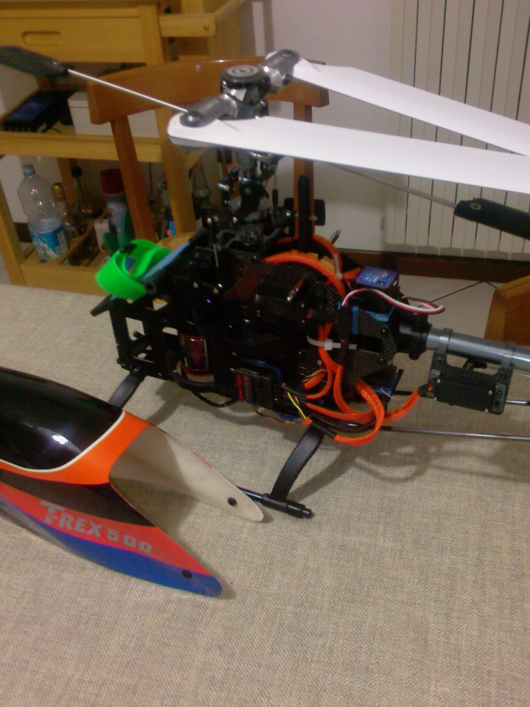

ancora foto
ancora foto
ps:siamo ancora in fase collaudo co-pilot (sembra funzi tutto a dovere)
saluti

Ok, non conosco questo apparato di stabilizzazione (sono andato a vedermelo sul tubo) perchè non li ho mai utilizzati in generale;comunque, a questo punto,è giusto settare il tutto con precisione, ma è fondamentale "lanciarsi"senza timori reverenziali, magari assistito da un amico pilota esperto che ti possa infondere quella sicurezza in più che non guasta: ma devi alzarlo e cominciare l'avventura!Poi, i passi successivi ti renderai tu stesso conto che non sono così impossibili.
