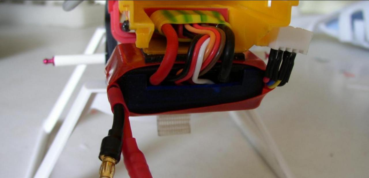

Originalmente inviato da vpvale65 Visualizza messaggio
Ciao ragazzi, scusate se ritorno su questo argomento, ma nessuno ha qualche foto piu dettagliata di dove saldare i file sulla scheda della batteria
ci ho provato ma NULLA
grazie
Salve
dopo un po' di assenza ritorno su questo forum, e,.. toh è ancora vivo.
La modifica l'ho fatta tre anni fa e da allora funziona a meraviglia, addiritura di recente ho cambiato le batterie e sepre tutto OK.
Sono andato a cercare delle foto fatte a suo tempo prima di "chiudere" tutto con il nastro adesivo, e ne ho fatte delle altre con il prodotto finito, allego un file ZIP sperando che riesci a scaricarlo ed aprirlo.
In ogni caso io, seguendo un tutorial che ora non trovo più, ho collegato solo il più ed il meno al printino che si trova sezionando la batteria originale. Li ho saldati dove ho staccato le celle LiPo interne non considerando quella di mezzo, dove prima era collegato il meno della prima ed il più della terza.
Si deve comunque fare attenzione a quella specie di "plastichina" color marrone, è un cicuito elettronico, cosa faccia non lo so, però l'ho ricollegata alla sua presa rispettando la polarità ed ho evitao di piegarla a 90° chiudendo il tutto. Per fare ciò ci ho messo un pezzo di gomma per o'ring mi pare (in una foto si vede).
Eventualmente ho ancora in giro batterie originali da vivisezionare, se la prima prova non riesce.
P.S.: naturalmente per ricaricare le batterie non è più possibile usare il caricabatterie originale Innovator ma uno normale standard, ma credo sia il minore di problemi.

Beh io una volta fatta la modifica di cui sopra, ho comprato le:
TOPFUEL ACCU LIPO 25C-ECO-X 1800MAH 3S
Dimensioni giuste per essere alloggiate nella "scatola" delle batt originali modificata.
Le ho trovate su conrad.ch e ci sono anche da www.conrad.it
Numero di comanda 239509 a 19Euro IVA compresa
Ci vuole anche un caricabatterie per batt LiPO, che trovi pure da Conrad, ma alla fine l'heli fila di nuovo che è un piacere, nel film https://youtu.be/jPp6hvqQm1A vola con questa modifica.
Per il soft prova a formulare la domanada, magari posso aiutarti
HB-XCD non è collegato   Rispondi citando
