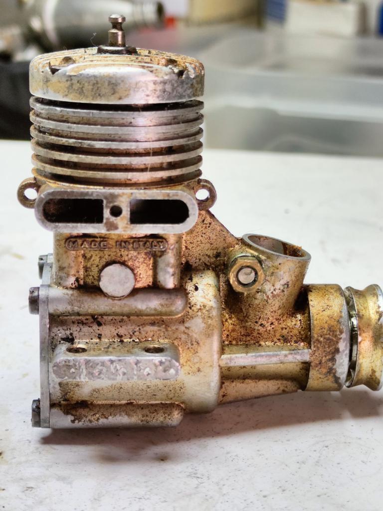

Motore Supertigre Glow (1970) G20-15 o 23?
Buongiorno al tutto il Forum, ho un motore Supertigre Glow della serie G20, ma la piccola piazzola rotonda sotto lo scarico, dove abitualmente è impresso il numero che indica la cilindrata, è liscia, non contiene alcun numero. Poichè vorrei sapere la cilindrata, qualcuno ha mai avuto modo di rilevare l'alesaggio del G20/15 oppure del G20/23? L'anno di costruzione, come detto sopra, è il 1970. Allego una foto del motore.
Grazie in anticipo.
Un saluto a tutti.

a prima vista sembrerebbe un G20/23 con la testa completamente alettata (nel G20/15 è liscia mentre altri G15 l'hanno parzialmente alettata).
Personalmente mai prese misure ma puoi farlo tu....
smonti la testa e calibro alla mano misuri diametro del cilindro, e dividendo per 2 trovi il raggio, e la corsa del pistone, dal punto morto inferiore a quello superiore....
essendo fondamentalmente un cilindro, calcoli la superficie del cerchio e moltiplichi per l'altezza...
raggio al quadrato x 3,14 x altezza = volume......come misura non sarà precisa al mm cubo ma sarà indicativa....

G 20/19 = 3,21 cc
G 20/23 = 3,75 cc

Sono passati più di 40 anni ma mi sembra di ricordare che il g20/23 aveva la testa del pistone non piatta ma con un'rilievo per ottimizzare il passaggio dei travasi della miscela e dei gas di scarico. Se così, bisogna tenerne conto se si vuole misurare la cilindrata.

Ciao, no la testa del pistone non è flangiata, ma piatta.
