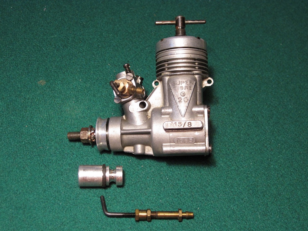

15 aprile 15, 19:22 | #5 (permalink) Top |
User Data registr.: 26-12-2008 Residenza: PORDENONE
Messaggi: 4.789
Colgo l'occasione per chiedere un'informazione,io ho questo in foto ma ero convinto che fosse un glow,ma dalla foto pubblicata vedo che è un diesel,è vero?
__________________ PER FARSI DEI NEMICI NON E' NECESSARIO DICHIARARE GUERRA. BASTA DIRE QUELLO CHE SI PENSA (Martin Luther King) |
15 aprile 15, 19:32 | #6 (permalink) Top |
User Data registr.: 19-03-2014 Residenza: Kampala
Messaggi: 787
Non sembra un 23 in effetti. Se smonti la testa devi vedere il pistone. Se non vedi niente di mobile e' un diesel . Sto assumendo tu non abbia quella chiavetta sulla testa che e' propria del 20/15 diesel...
