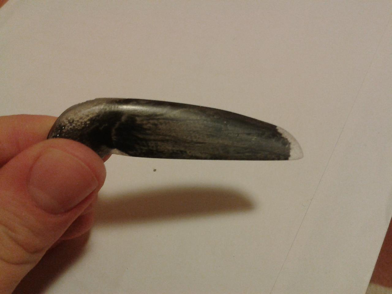

Prime prove di stampaggio elica ripieghevole... C'è molto da migliorare ma come prima stampata poteva andare peggio.

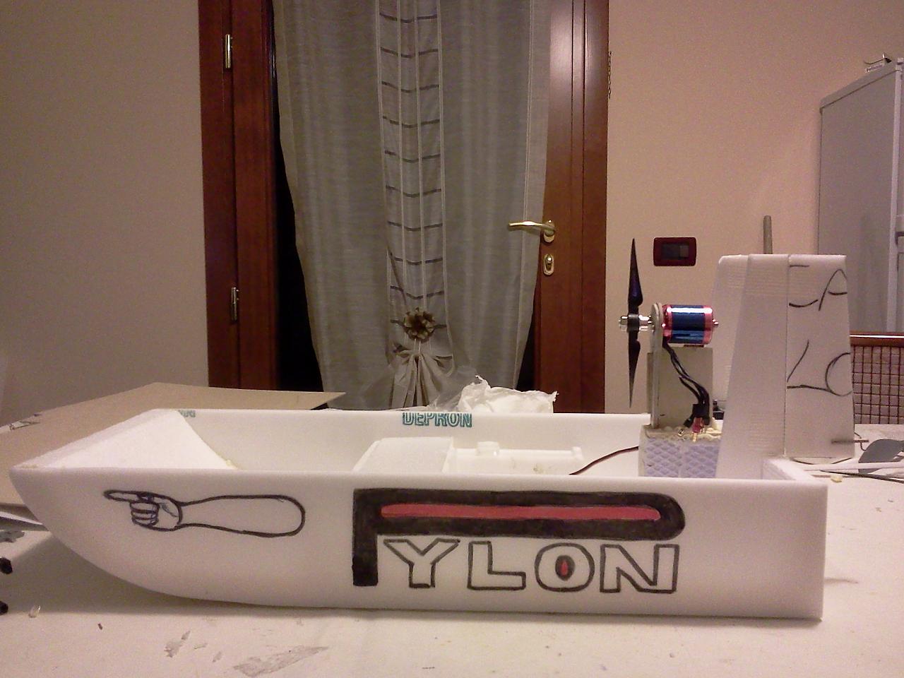

Finchè non si asciuga il campo in maniera decente io ho trasferito la potenza su altri fronti
