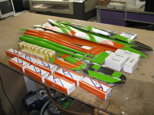

mi sono imbattuto in questa fotina.....quanti soldi ci saranno sopra al tavolo??
