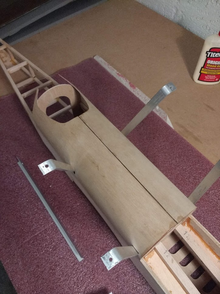

Ciao..... come dici te una leccata di stucco ed una carteggiata!.......sono stato molto preciso nel taglio col traforo a mano, guarda che linea retta!! ed ho avuto fortuna nel prendere l'epossidica da 15 minuti; ho anche la 5 minuti ma non ho voluto rischiare, perche il tempo nel dare la colla nelle ordinate e nel listello centrale senza sbavare a voluto il suo tempo.
Mi sono messo calmo circa 20 minuti a pannello ed ho usato per fare pressione e curvarlo, un profilato ad L di alluminio; facendo leggermente pressione inclinandolo, per il semplice fatto che le ordinate sono curve ma il listello centrale e piano. Un bel lavoretto dai..............devo incollare pochi millimetri di pannello lungo l'ultima ordinata, userò questa volta un po di epossidica 5 minuti. Poi una carteggiatina anche lungo il ritaglio della cabina pilotaggio ed ho finito.
Come dice il manuale questa e la parte piu delicata del progetto. Allego foto

Causa cervicale sono fermo, ma in settimana passo al prossimo lavoro...........voglio aggiungere (sopratutto per i principianti) che sono riuscito ad avere un taglio preciso grazie ad uno strumento fantastico, il metro di carta dei brico che lo regalano....... si piega benissimo attorno l'ordinata, dandomi la perfetta posizione dove tagliare il pannello che viene fornito in due pezzi non a misura. Se mi seguite farò lo stesso per il coperchio del vano motore.

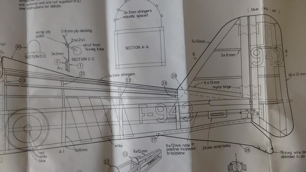

Vorrei spendere due parole sulla traduzione ( cosi se vi capita un kit ma anche un ARF straniero ci capite).........Non per voler fare il maestrino, ma per farmi capire bene e condividere quello che ho imparato.......Il mio primo modello e stato il Gladiator con piani di disegno ed istruzioni in Italiano, ed ho imparato i vari termini come ordinate, parafiamma, bordo d'entrata/uscita ecc; quindi se chi mi segue è un principiante tradurrò per lui tutti questi termini, cosi da impararli in entrambi le lingue.
Dopo aver studiato dai libri scolastici un po di grammatica e vari verbi anche da vocabolario, mi sono imbattuto nella costruzione di questo aereo inglese, ed ho capito una cosa quando sono in difficoltà ed uso il Google traduttore, che non bisogna tradurre frase per frase...... Ad esempio se leggete quasi alla fine ''to look like an SE5A'' e traducete prima look e poi like vi darà due significati diversi, infatti ''to look'' e il verbo guardare e ''like'' e piacere........viceversa se li inserite insieme vi darà il traduttore il termine giusto che è sembrare, in sostanza inserite varie frasi. Errore che facevo io (sono tonto ma ce la devo fare a costruire questo bel modello vecchia scuola), anche quando leggete dovete leggere sino al punto.
Quindi prima foto tutto in basso dalle frasi ''Now add formers'' sino al punto, lui mi traduce '' adesso aggiungere i formatori''.. ( lo traduce cosi ''formers'' e mi va anche bene)20,21,22 e 23..... guardo sempre i piani di disegno quando leggo traducendo, cosi riesco a capirci qualcosa......poi continuando dice seguiti da sette 3x3mm traverse o listelli chiamati ''stringers''.
Guardate la seconda e terza foto, mi fa capire con le frecce che former N° 20, va incollato dietro l'ordinata 5, semplice no? ..........in settimana mi faccio questo lavoretto!
