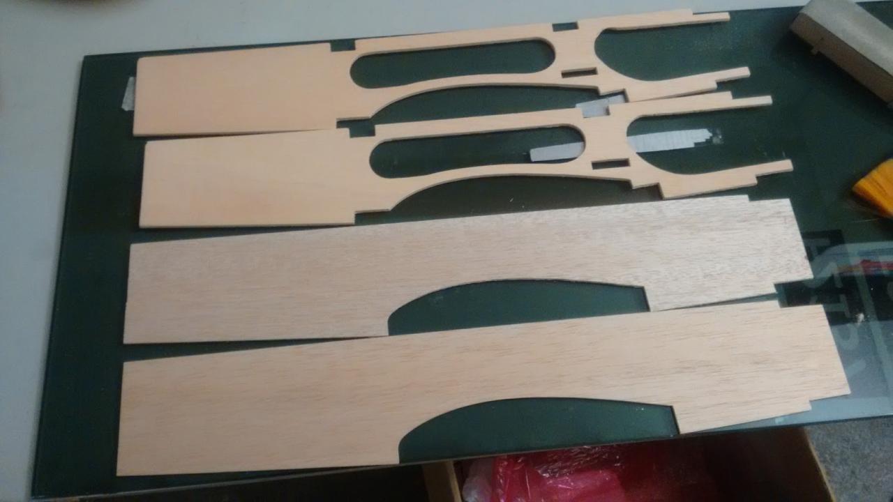

Allora se guardate le foto del piano di costruzione di pag 3, all'inizio discussione, potete vedere i pezzi 1 è 2.
Da questi devo ottenere 2 fiancate; quelli in balsa li ho rifilati per poterli distaccare col taglia balsa, quelli in compensato/balsa duro no, solo una leggera carteggiata per la ribava.....allego foto.....
Ho notato che il compensato sembra un balsa durissimo perche si vedono le venature.

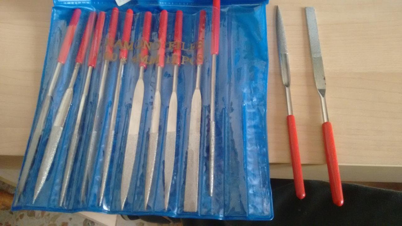

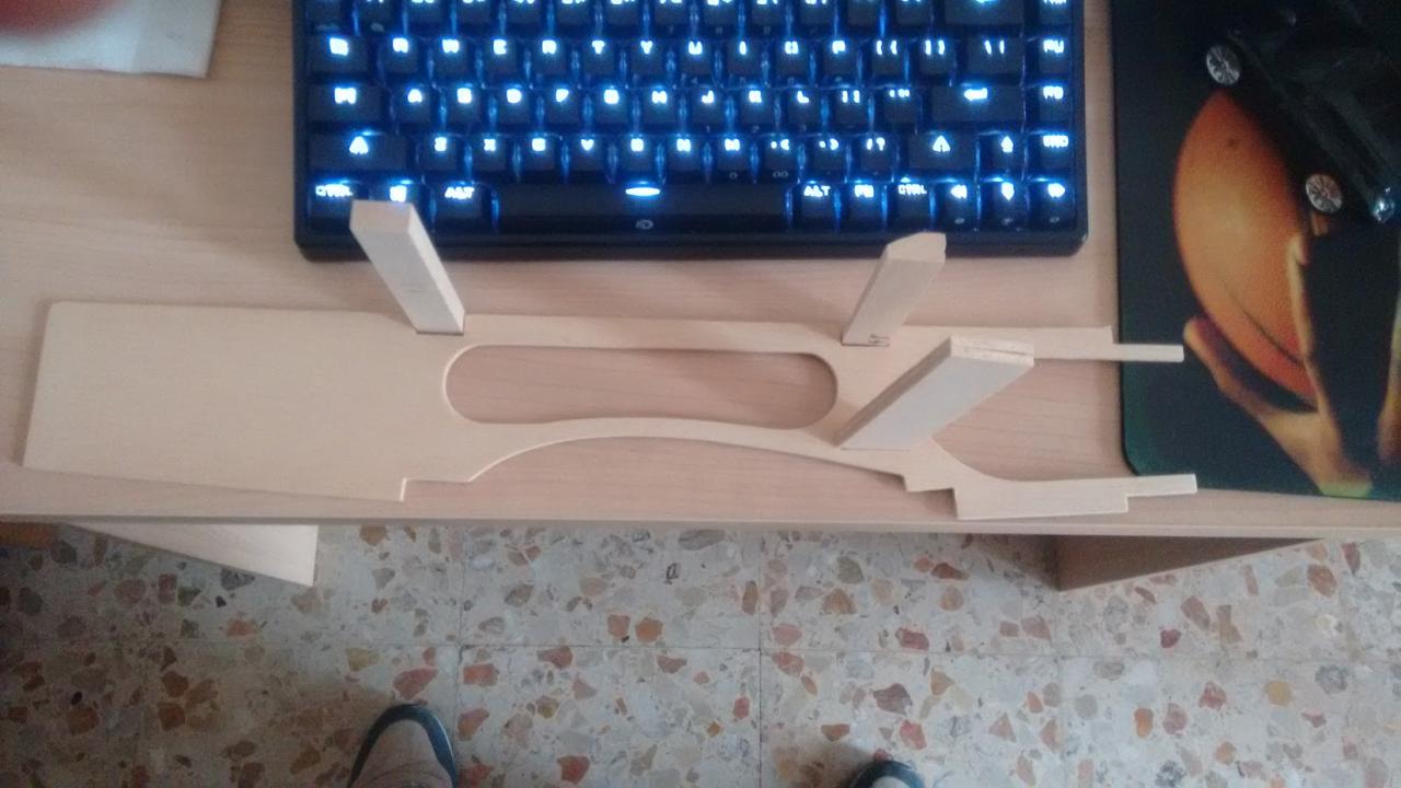

Mariiia .....stavo per incollare il tutto, ma decido di dare un occhiata alle sedi.
13 è 14 ok, il 3 che sarebbe il supporto dell'ala inferiore non entra.....affare di 2mm.
Questo è un kit classico fustellato mica tagliato alla CNC o laser.
Niente problema quelle lime diamantate fanno comodo....allego foto.
