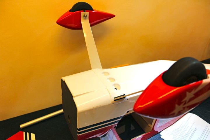

Nel frattempo qualcosa di "leggero" iniziando con l' assemblaggio delle coperture sulle ruote. Le coperture sono realizzate in fibra di vetro da stampo e verniciate direi piuttosto bene, la stampata è un pò morbidosa ma ben eseguita.
Seguendo i riferimenti indicati sul manuale e aggiungendo un pò di fantasia ho praticato un foro appena più in alto di quanto indicato, questo per poter "aggiustare" la posizione in futuro se volessi montare ruote più grandi o più piccole di quanto proposto nel kit......non si sa mai.
Praticato il foro, è indispensabile creare la scanalatura dove potrà inserirsi l' asse della ruota, il cui montaggio è obbligato e quindi si inserirà più tardi la ruota già infilata sul proprio asse....
A questo punto mi è convenuto applicare gli adesivi in PVC che ho rifilato dalla stampata fornita nel kit......la qualità è un pò spessa e rigida, per cui seguire le curvature dei copriruota non risulta facile....in futuro si inizieranno a staccare!!
Finalmente si possono infilare le ruote e unire alle gambe del carrello semplicemente seguendo le istruzioni....
Per stasera mi fermo qui...... è gia ora di cenaaaaa
