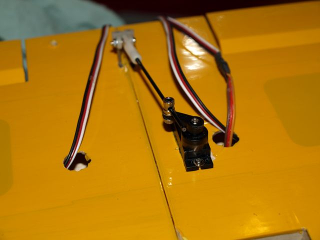

I flap sono comandati da un'unico servo posto su una estremità di un'ala, il comando è preciso ed equo su entrambe le superfici.
Quando sono estesi il servo tende a forzare un pò, regolando bene le escursioni dalla radio questo piccolo problema può essere ovviato.
