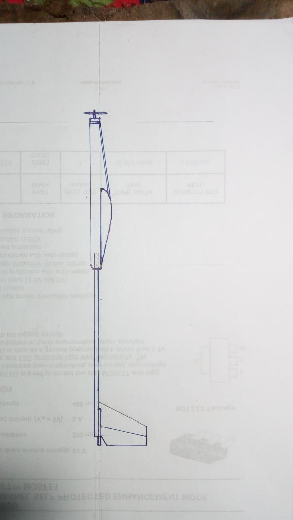

A giudicare dal disegno poi, si direbbe un modello allegrotto: con quel braccio degli impennaggi e il profondità rastremato dietro, per sentire i comandi dovrebbe aver bisogno di velocità.
Un giretto in XFLR5?

dalla pianta alare sembra uno Stuka....
ma il piano di coda mi piace poco...
Si e vero!
La quello e solo un disegnino fatto durante la pioggia.
Nella realtà sara ancora più brutto hahaha.
Nella foto c e il disegno della forma dell ala in scala.
Al momento e l unica soluzione per accogliere le 48 celle.
Nei prossimi giorni cerchero di migliorare.
Saluti

Bella domanda. I progettisti che dicono?
Sicuri che gli alettoni vadano così rastremati?
Ad avercene progettisti di quelli veri......
Loro dicono che dovrebbe avere minimo 1°.
Visto che si tratta di un prototipo per sperimentare un pò il tutto io partirei con 0° ed in fase di collaudo posso sempre aggiungere degli spessori.
Naturalmente i primi tentativi senza celle e poi aggiungere mano a mano peso fino al raggiungimento del reale.
Per gli alettoni ho margine e posso fare tutte le modifiche che voglio visto lo spazio in avanzo che mi lasciano le celle.
Il diedro di circa 4/5° per un primo esperimento, dovrebbe bastarmi per controllare il modello solo con la deriva.
Sono al punto di partenza quindi posso modificare quanto voglio.
Come gia detto visto che potrò tagliare le ali di polistirolo con una cnc avrò a disposizione + tentativi visto che il polistirolo costa poco; almeno questo.
