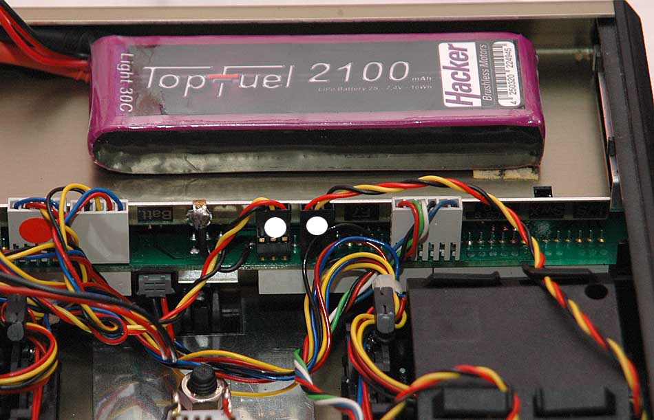

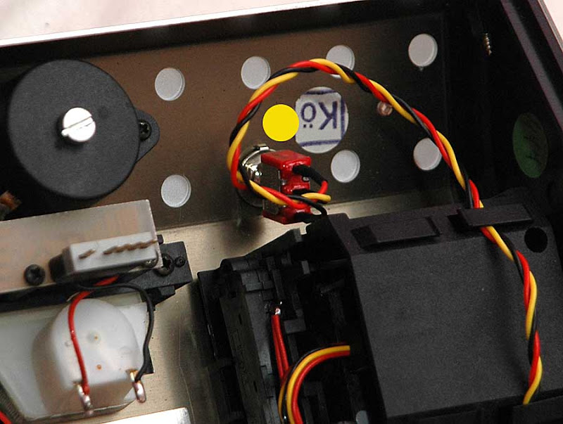

![]() Dunque,una volta sollevata (occhio a non romperla) la protezione in plastica fumèe,presente ai lati dell'antenna (è montata a pressione) qui ben visibile...Taglia con un cutter,molto ben affilato,la parte rotonda che copre il buco,che andrai ad occupare con lo switch Lo chassis in alluminio del tx è già forato,per poter ospitare switch e quant'altro. Lo noti bene in questa immagine,dove (evidenziato da un pallino giallo) ho montato il canale proporzionale,in questo caso a potenziometro rotante. Sull'altro lato,ho montato col medesimo sistema,un canale on-off...anche qui,evidenziato dal pallino giallo.... Le estremità dei relativi switches/potenziometri,teminano con apposite spinette dedicate,che ho infilato in questa posizione (è l'unica....non puoi sbagliare!!) Le spinette,sono evidenziate da un pallino bianco. Come vedi,nulla di difficile....ripeto: se l'ho fatto io.... Noterai che ho eliminato,il portabatterie a stilo,l'ho proprio staccato (è fissato con biadesivo) ed ho messo una LiPo 2s da 2100 mA....non ho voluto risparmiare sulla qualità della batteria...se ti molla quella...sono cazzi... Ho inserito un canale on-off ed uno proprozionale,in quanto mi piacerebbe accoppiare la radio,ad un buon vecchio F3A vintage. Il canale on-off per eventuali carrelli retrattili,il proporzionale,per la regolazione in volo della carburazione. Dispositivo del quale è dotato,il carburatore del mio Rossi .61 3+2...ma qui,siamo molto OT ![]() Spero di esserti stato utile,ciao Paolone

Dual Rate indipendenti (alettoni e elevatore) e combi switch li hai di serie. Gli interruttori che puoi aggiungere sono a due posizioni e non fanno altro che attivare o disattivare l'impostazione che dai con il trimmer sotto al pannello fumé. Esempio: se vuoi miscelare timone al 50% con gli alettoni non fai altro che posizionare il trimmer a metà della corsa. Con l'aggiunta dell'interruttore optional puoi disinserire in volo la miscelazione spostando l'interruttore. Lo stesso fai per i Dual Rate. Per quanto riguarda le antenne corte le ho usate con modelli relativamente piccoli senza mai avere problemi. Ma la lunga è un'altra cosa... è comunque vero che le antenne Multiplex sono delle sberle pazzesche! La sfera che ne permette l'orientamento è una gran cosa. A proposito di quell'innesto a sfera, ne buoi regolare la frizione (e la durezza quindi) con una vite apposita. Edit: aggiungo che mi ero fatto anche le "memorie modello" con dei cartoncini forati in corrispondenza dei trimmer e che riportavano a penna tutte le posizioni di ogni regolazione. C'era il cartellino SuperRieti, Alpina 4, Finikofi, Pilatus B4, Sagitta... Memorie Infinite!

Ciao Francesco,sei stato chiarissimo!! Grazie della spiegazione. Vedo di procurarmi su eBay.de un paio di interruttori per la funzione dual-rate,sempre utile....
