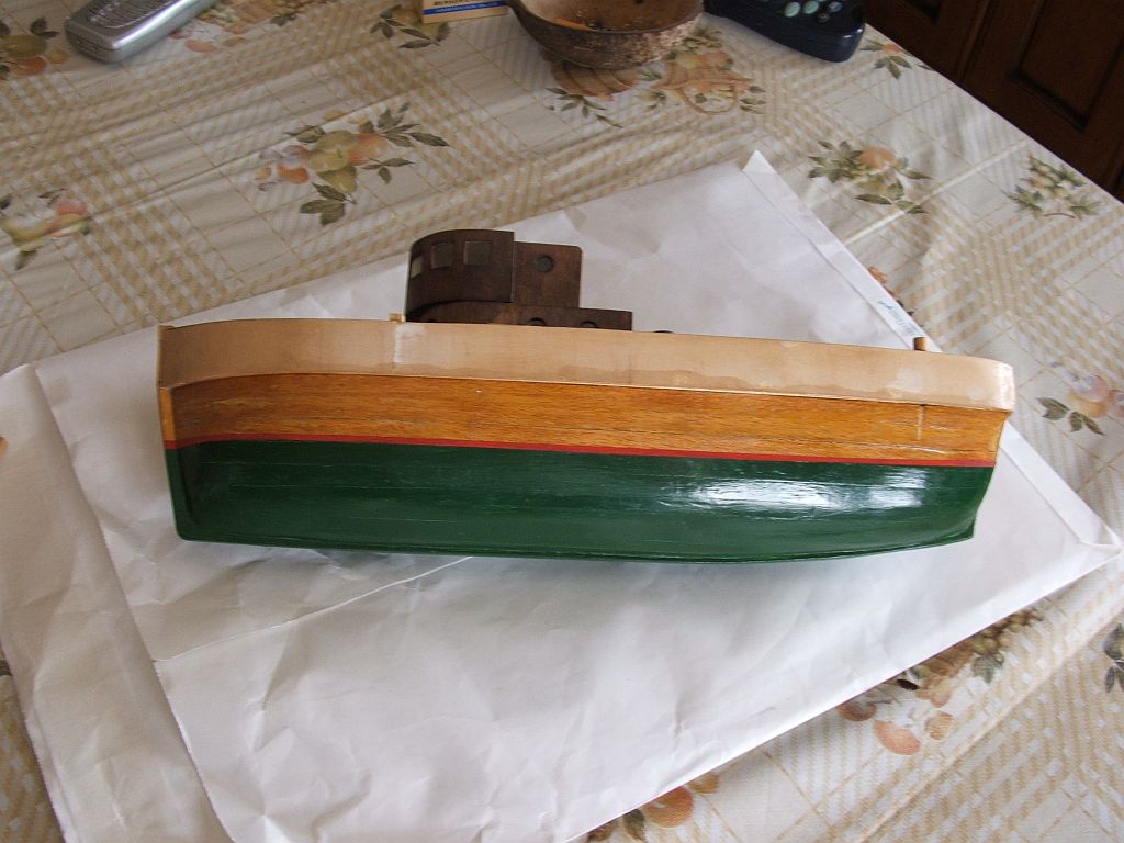

Non per difendere Virgilio, che non ne ha bisogno, ti ha semplicemente proposto un sistema. Ti garantisco che disporre i corsi dei listelli di primo fasciame non è uno scherzetto, sopratutto in corrispondenza della ruota di prua e di poppa. Ci vuole parecchia manualita', che non so se possiedi, e comunque posarli in modo assolutamente simmetrico altrimenti si storce tutto e si ottiene una banana invece di una tavola. I listelli 'a finire' di sottilissimo noce o mogano che sia, si posano successivamente e non abbisognano di chiodi o spilli, ma tanta pazienza. Tieni poi conto che l'opera viva dello scafo va verniciata di bianco opaco e si puo' tranquillamente stuccare. Ti sconsiglio quindi il 'faccia a vista' (vedi allegato) perchè bisogna essere davvero bravi (sic!).
Peschereccio in lavorazione, 35 cm.

Non era una vernice, ma una crosta detta 'pattume' formata da un impasto di calce, zolfo, peli, cocci di vetro (la antivegetativa del periodo). Quindi il colore vero è un bianco sporco che vira al giallino. Per le mani di vernice, almeno due, la prima diluita, di fondo, e la seconda intera, in funzione del grado di finitura del supporto. Per le parti a vista uso gommalacca che preparo da me e che passo in modo che non sia troppo brillante. Qualche foto è gradita.

La dritta che avevo proposto al nostro amico era solo per il fatto che asseriva che stava facendo uno scafo con un certo grado di difficoltà, allora pensavo fosse "più comodo" lavorare il quel modo (che tanto sempre legno è) per togliergli un certo grado di difficoltà e per evitare gli inconvenienti da te esposti (banane), ma forse lui vedendo quelle foto non si rende conto di come vanno a finire quegli scafi.
Comunque "la GavSarda" quel famoso battello che sto cercando di finire, viene (a mio avviso) abbastanza bene, ma a dirlo non devo essere io.
Ti posto 5 foto di scafo fatti o meglio "Rifiniti" col mio sistema e non vedrai un chiodo o stuccatura.

le prime tre foto sono di un battello ridotto a 30cm le altre riguardano lo scafo della GavSarda Scafo di 90cm (circa).... ARICIAO!!!
