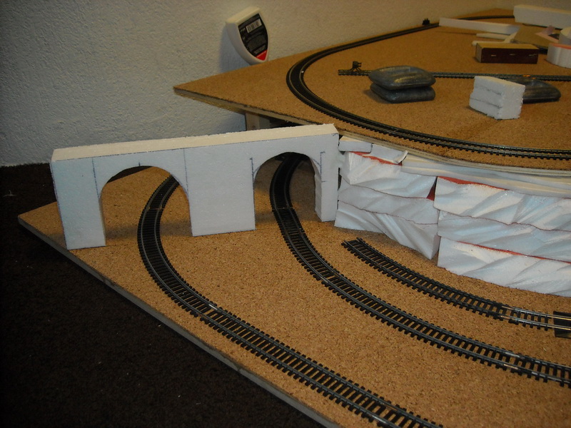

foto 1: ingresso alla doppia galleria del livello inferiore

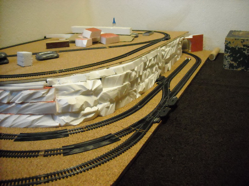

foto 2: struttura delle rocce completata
foto 3: visione di insieme

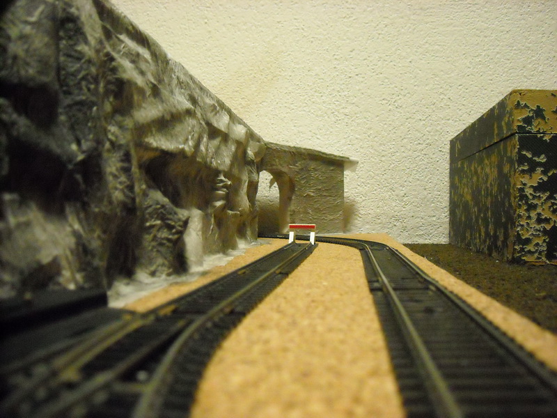

foto 1: le rocce
foto 2: la parete rocciosa vista dai binari
foto 3: la doppia galleria al piano inferiore. Una volta inserita la vegetazione risulterà essere naturale proseguimento del terreno al piano superiore

foto 1: le rocce
