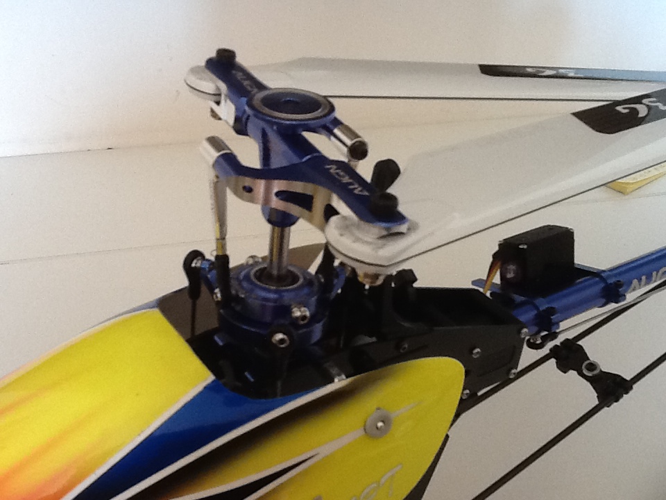

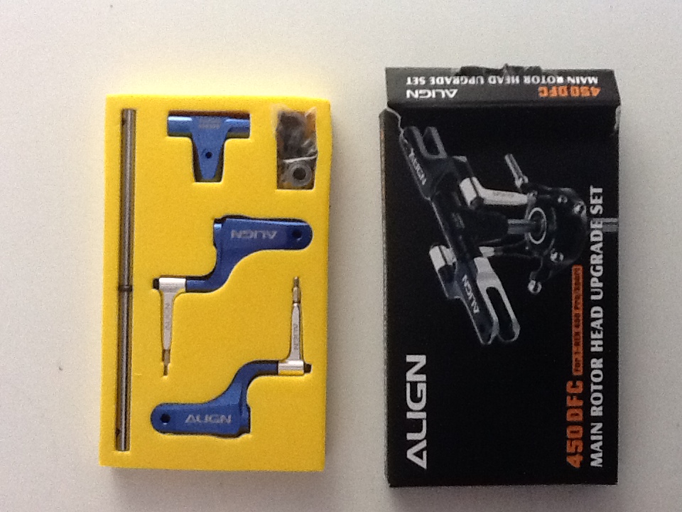

Oggi ho montato la nuova testa fbl della Align e vi posto le prime impressioni prima di fare le prove di volato (le lipo sono in carica ):
La testa presenta meno giochi della Tarot ed ha un disegno semplificato rispetto alle altre teste fbl in quanto sono stati eliminati i braccetti a 90 gradi che vanno paralleli ai pushrod. In questo caso i pushrod sono "rigidi" e sostituiscono i braccetti di cui sopra.
In generale la qualità dei materiali sembra decisamente migliore.
La grossa novità è costituita dall'abbassamento della testa, determinata da un albero motore specifico per questa testa che è molto più corto (nella sua parte superiore) rispetto all'albero standard di almeno mezzo centimetro!
Questo ha comporatato la necessità di abbassare tutti i pushrod del piatto i quali sono stati portati alla lunghezza minima possibile (nella scatola della testa fbl Align sono presenti le istruzioni con le "nuove" misure).
Ora il piatto è così basso da "sfiorare" letteralmente il telaio...credo che il modello risulterà decisamente più reattivo e infatti ho riportato la configurazione del beastX da pro a "sport" almeno fino a quando non mi riabituo i pollici alla modifica.
Più tardi posto le foto e le impressioni di volato.

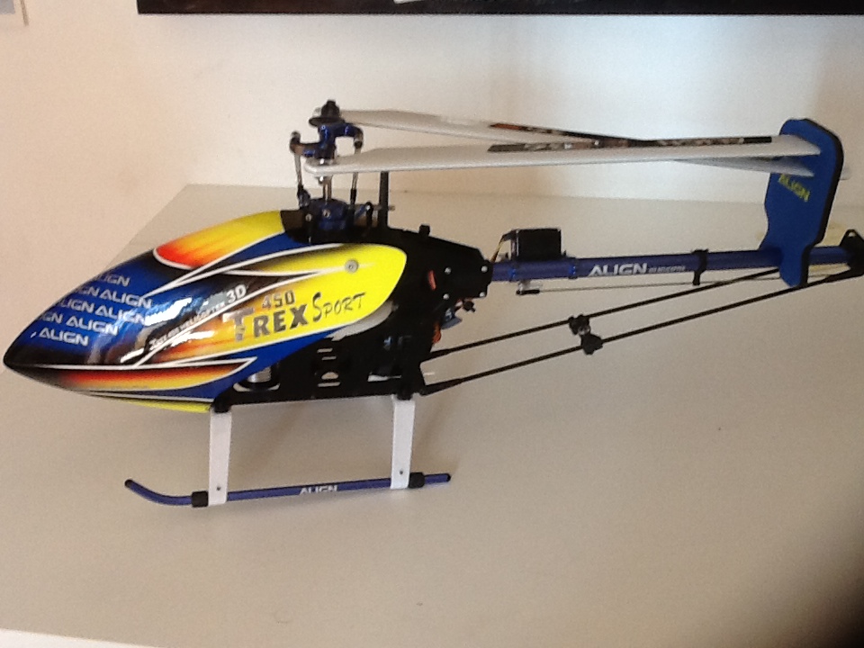

Come promesso, vi posto le foto della nuova testa Align FBL.
La prova del volato non mi ha deluso, anche se in realtà la testa così ribassata me la aspettavo più "cattiva".
In effetti, tutto il ciclico è leggermente più reattivo ai comandi, ma non come mi aspettavo...questo significa che anche la testa Tarot fa bene il suo lavoro.
Dal punto di vista meccanico - come avevo notato già in fase di montaggio - la Align è decisamente migliore: ed infatti il tracking delle pale è rimasto "come da banco" sul filo del rasoio per tutte e quattro le lipo. Cosa che non succedeva sempre con la Tarot la quale tendeva dopo un pò a "sbragare". Ma forse questo dipendeva più dai link che non dalla testa in sé...sta di fatto che i link arm dell'Align essendo la "colonna portante" di tutta la testa sono rigidi, ben fatti e tengono bene sul lungo.
Ho fatto looping ed i primi tonneaux (anche se sbidonati)...tutto è andato alla grande.
Dopo la prima lipo il setup della centralina era già passata da "sport" a "pro"
Sono moooooolto soddisfatto di questa macchina...ora l'unica cosa che devo migliorare sono i miei pollici.

Mad midevi assolutamente dire dove hai preso quella canopy!!!!!!
